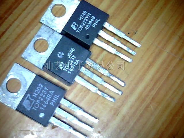

На мен по ми прилича на това: http://www.wvshare.com/datasheet/POW...TOP221-227.PDF

Не е толкова просто : Three-terminal Off-line PWM Switch - виж пдф-а по-горе.

а колкото виждам на него май пише top 3971

Тоя надпис 3971 не е важен - само производителя може да каже за къв ... го е сложил.
Горе на снимката има три броя еднакви са и имат различни номера и от горе и от долу - не са важни.

модела е top 222YN открих го колкото до меренето ще го направя малко по късно.Благодаря на всички
