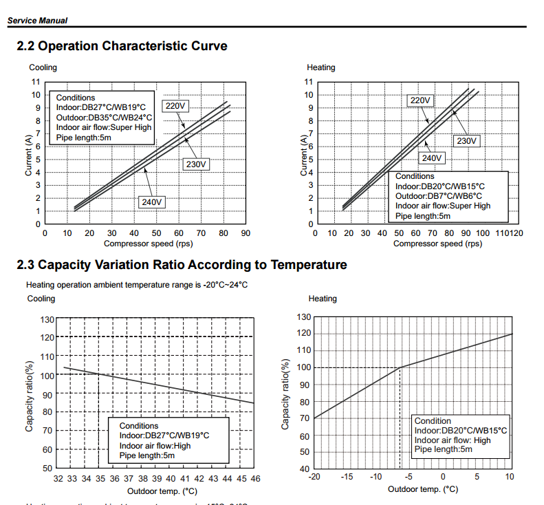

  Така, има развитие някакво. Макар че ми бяха обещали да ме уведомят като получат информация от извора, не го направиха. Но междувременно нещо се е случило и то се изразява в това че сервизното вече пише до -15, и графиката на капацитета слиза до -15 също.
Оптимистично са получили информацията от далеко, песимистично да ударили един edit на файла. Може и комбинация - едит-а да е правен на китайски windows.
Аз лично не знам какво да мисля за тази виола вече.
Между другото, така като ги гледам и на чейнджа, и на виолата графиките, не виждам изразен спад поради дефрост-а. На чейнджа не знам какво се очаква с тия нагреватели, но на виолата си мисля че под +5 трябваше да дръпва здраво надолу? Предполагам че ни дават капацитета без приложена корекция заради дефроста?

  няма как да дръпне здраво надолу щото са му набили 980 вата компресор дето ходи до 120Hz .. ще топли но и доста ток ще похарчва
