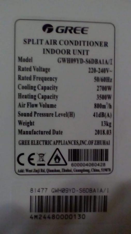

Ето снимка на вътрешното тяло. Ще направим на външното при първа възможност.Прикачен файл 27682
Както би казала президентката Донг - "Външното е важно, другари!":lol: Там е заровен компресорът:BigGrin
Ето и снимката на Gree, за което споменах по-горе. Споделете Вашите мнения :)
P.S. Моля да бъда извинен, но съм качил погрешка два пъти снимката и вече не мога да я коригирам.
Stainway моля те кажи какво имаше предвид за модела GWH12YD-S6DBA2A/O. Любопитно е, че на официалния сайт на Гри са посочили, че двустъпалния компресор е за северна Европа. Прилагам снимка от сайта.
Като гледам според написаното по-рано от stainway значи наистина е ''nordic'' модела-GWH09YD-S6DBA2A-O(той беше дал доколкото разбрах за вътр.само-K6DNA1A).44 1/2 кг.Само,че по кг едва ли може да се прави заключение за компресора,защото Hansol12 ,който е с двойнороторен е с 43кг външно.
Прави ми нещо впечатление,но не знам какво е това обозначение:Climate type-T1?
''Лекия'' модел според него беше YC.
T1 кореспондира с умерен климат. Като гледам таблиците за тип климат виждам, че долната температура и на трите вида (Т1, Т2, Т3) е една и съща, а разликите са само в горната граница за съответния климат. Очевидно има разлики и в изолациите.
