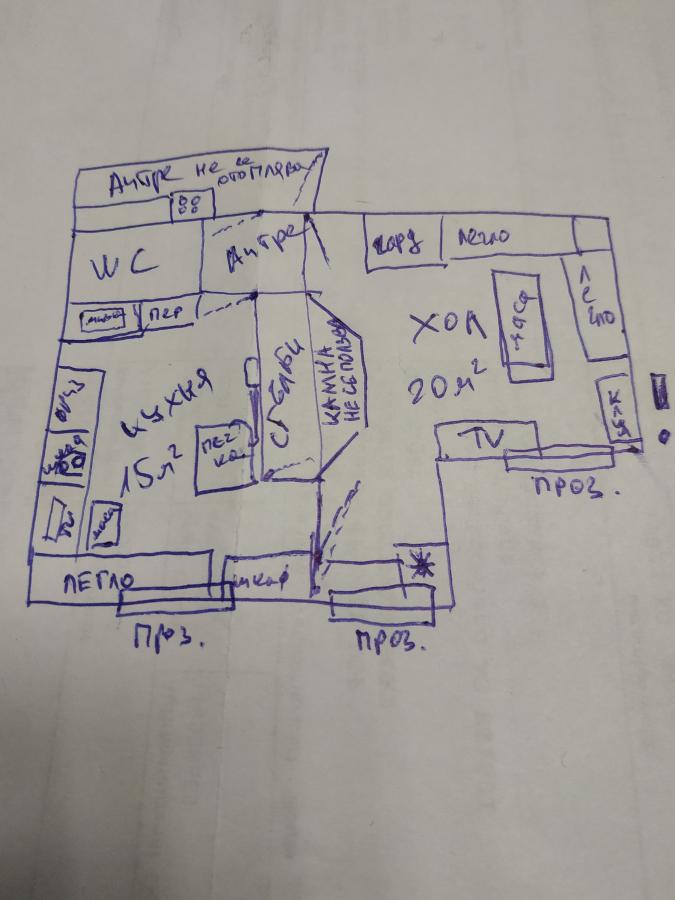

Миг, за да не са изкривени много измерванията, или по-скоро наблюденията, от събота не е палена по мое настояване... климатикът се справя с отоплението, разход около 20кW дневно, кухнята е с два градуса по-хладна от хола, където е машината (настройка 22 до 24 градуса, вент на 4, регулирала си я е майка ми, като й ставало много топло :))), а вътрешното тяло няма пряка видимост към вратата на кухнята, нямам забележки за отоплението (ей сега Додо, ама не 2000, ще ме сдъвче, че това не е отоплителен уред... и с право! :BigGrin), само консумацията очаквах да е по-малка (или поне се надявах!, при машина А+++), ама докато не опитам да сметна топлозагубите, както казваха Vizi и Cable, си остава във "въздуха" това - няма как да се иска или твърди, без измервания - съгласен съм с тях. Притеснява ме почти перманентното заскрежаване, какато казах, понеже не съм при машината, не го бях наблюдавал, но според майка ми през повечето време била "снежна" питата на външното. :(
Прилагам една схема на етажа, обещавам повече да не се опитвам да "рисувам"! :p Разположението е така, пропорциите хич не ми се получиха.:lol: Камината в хола не се ползва, яко е "опакована", отворът е "затапен", клапи на комина - затворени и т.н.
При удивителната долу в дясно е вътрешното тяло.
