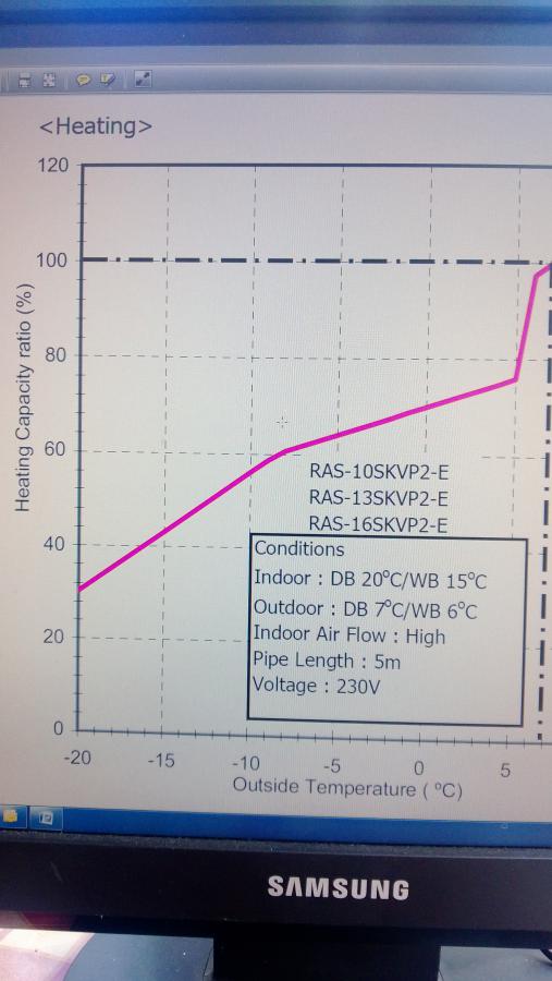

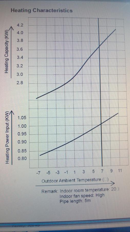

  Прикачен файл 10931Прикачен файл 10932
отоплителни х-ки на супер дайсекай и MSR 12 HRDN1
За тошибата са изследвани доста по- ниски температури,  но до около -7гр разлика май няма, освен в цената на уредите:) (1950 срещу 720).
реотана във външното тяло е 83Вт според сервизното, а не 0.83 кВт. включва под 5 гр за избягване на заледяване и изключва над 15 гр. Втория нагревател е за картера на компресора 100 Вт, ако е включен уреда в мрежата, но не работи го затопля, ако си работи няма реотан.

  Значи според тебе Дайсеикая е  Мидея ама с друга цена. Човече ти явно не си виждал Дайсеикаи на живо за да мислиш така.:eek:

  :) Драго ми е , че се включваш, ама защо не по темата?  споделям инфо от производителите, не давам оценки. това че в дадени точки двете машини са с еднакви показатели се дължи на неотменимите физически закони, които нямат нищо общо с марката, модела и цената на работещите по тях устройства! Всеки сам си избира за какво да си харчи парите. Лично аз очаквам момента на Стирлинг-машините, ония с изотермите и тогава здравей живот, колкото по- студено, толкова по- добре. А за това какво съм виждал, особено в Плеен да ге е, по- добре да не споделям тук:)
 http://midea-poland.pl/_media/dok_te...2HRDN1-QC2.pdf
За подробностите виж тук. Апропо, всичките ДАЙСЕКАЙ са с един компресор, съответно с различни обороти и диаметри на присъединителните тръби, чудно , защо цената им толкова различна? сигурно заради софтуера! А и мнението ми за климатиците , като средства за отопление е известно, не стават за БГ, или поне за 10 тината най- студени дни. Не си заслужава инвестицията, 1200 лева са токът за 8 000 кВт, по 100 кВт/месец икономия да правиш са 80 месеца-16 години, предплатени! а докато се изравнят сметките, поне още толкова! е, за какво ми е ДАЙ-МАЙ-СЕКАЙ или какво то и да е подобно?
 http://www.toshiba-klima.at/pdf/en/s...E%20(DSK6).pdf
черно на бяло прословутия ДАЙСЕКАЙ
