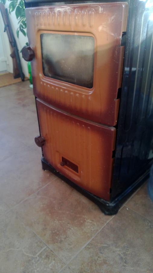

  Абсолютно съм съгласен! ако не беше страха от модератора, щях да пусна снимка на устройствата и материалите, с които ще се отоплявам, но винаги сте добре дошли на място за проверка:). Само моля дайте ми един час да опека мръвките и наточа от червеното:)
Колега, дреме ми на пуловера за една клима:) въпроса е на инат, тя или аз! имам три, никоя не се е предавала така безславно, ако нищо не става, ще я сменя, но ТРЯБВА да опитам! и да споделя с другите какъв съм го ял:)

    В началото на  еволюцията съм Прикачен файл 10949 но с това ми топло зимата:), а за нирваната- червено вино със свински мръвки и жената в другата стая.
