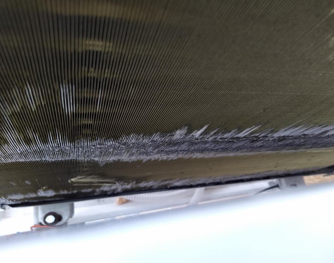

От вчера Midea 09 BreezeleSS работи на тиха степен на турбината и с включена функция FOLLOW ME при която климатика следи температурата измервана от дистанционното управление. Когато е включена тази функция климатика влиза много по рядко в ОН/ОФ и работи по икономично. За последните 9 часа работа на климатика разхода е 900 вата.
Това нормално ли е ? Навън е 3° и няма мъгла
Прикачен файл 37913
Прикачен файл 37914
Ако сега си го пуснал и е така няма проблеми. След като поработи ще изчезне. Ако е работил дълго и е темперирал не мисля, че е нормално.
п.п .На какво разстояние е от стената че от снимките нещо не се разбира? Да не са го заболи много близо?
Не съм го спирал вече месец. На около 20см е от стената , прави ми впечатление че от един два дена външното тяло прави яко конденз тече като лейка. Интересното е че са две ивици замръзнали една в средата другата ниско долу
чак замръзнали не бих ги нарекъл ,има малко скреж .. явно фреона влиза от 2 места в топлообменника и там е по студено ,не виждам нищо притеснително ,влажничко си е при вас
Притеснява ме това че при монтажа климатикът не беше вакуумиран в последствие разбрах че трябва да бъде вакуумиран но уви късно!И сега незнам какви ще са последствията и какво може да се направи
