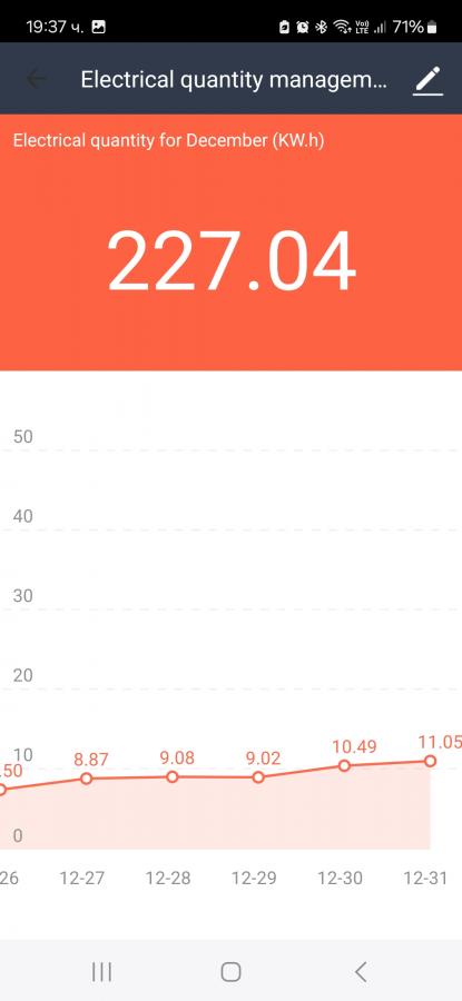

  Прикачен файл 42504Това е разход по време на мъглите за Декември.На етажа имам две Мидеи Save Lite 9 и Eazy Pro 9 помещенията като квадратура с еднакви. Save Lite ако правеше 4 дефроста. Eazy Pro правеше 1.
    Има ли разлика в минимума и шума на външното тяло ? И най-вече след off до колко W се развърта
     Отговор: Midea MSEPBU-12HRFN8-QRD6GW All Easy Pro Nordic
  Разлика в минимума няма. Тази сутрин при -3 работеше на 350w. Компресора не го чувам защото перката е шумна. Вътрешната я надвишава с 3 градуса над заданието. След офф компресора се развърта до към 400w.Така може да работи от 3 до 5 минути! След което пуска клапата и си нормализира скороста на вентилатора според заданието, Имало е моменти когато след офф се е развъртал до 600/800w. На 31 декември вечерта нямахме ток близо 4 часа, Тогава го видях да се развърта до 1750w.
    Изглежда си с различен от моят firmware. Моят под 370w не съм го виждал. След офф при мен винаги е 700-800w , което ме изнервя, защото в по топли дни е он-офф през 9-10 минути и винаги се изтрелва. Имам и Breezeless, който се държи по абсолютно същия начин, само при него минимума пада до около 340W
