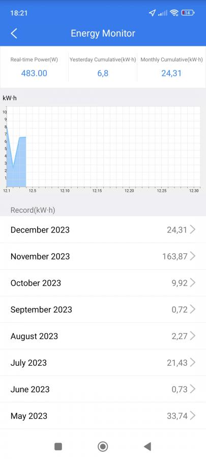

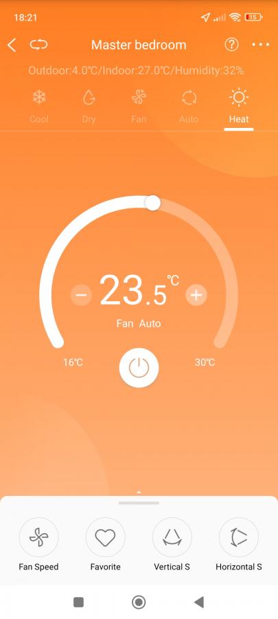

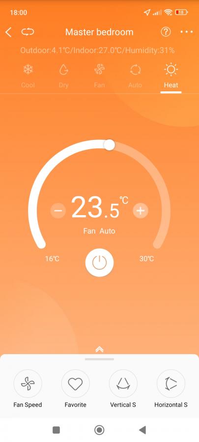

...за сметка на повишената консумация. Защото по- рядко ще изключва, но моментната консумация няма да падне под 350W, даже напротив, ще се увеличи, което пък означава, че средната консумация на час ще се увеличи.
Консумация на режим авто:
Прикачен файл 41192
Прикачен файл 41195
Консумация на тих режим:
Прикачен файл 41197
Прикачен файл 41198
Моментната консумация на тих режим пада под 350 вата, но когато заданието при отопление е над 20° потреблението не пада под 250 вата(независимо колко градуса е навън), а при 18° слиза до около 210.
