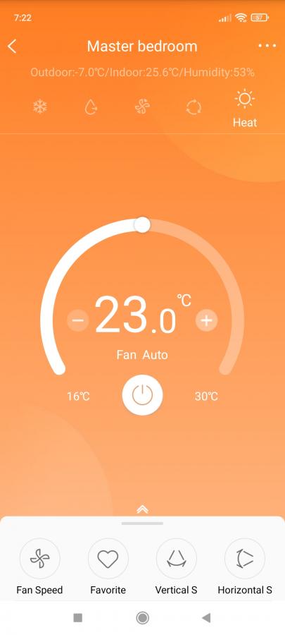

аз нощем му задавам тих режим ,денем му отпускам 20% .. определено като види че има дебит отпуснат се развърта повече ,макар че и на тих режим се справя при тия външни температури .. аз съм доволен от комфорта като цяло
И така, при трайно застудяване и задание от 23.5° на тих режим, мидеата успява да достигне и поддържа комфортните 23° в спалнята до -7°, но при по-ниски температури вече не смогва, ватовете падат и съответно градусите в стаята се намаляват до 21 при минус 8-12°.При задание 23° и ръчен режим 15%, климатикът се справя отлично, но съответно и консумацията се покачва чувствително.
Прикачен файл 38717
Прикачен файл 38718

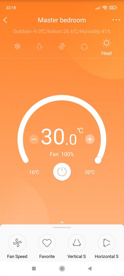

При задание 30° и вентилатор 100 %, климатикът развъртя максимално до 1157 вата при - 9°.
Прикачен файл 38765
Прикачен файл 38767
При задание 23° и тих режим, консумацията е 476 вата при -7°, като климатикът дефроства през нощта три пъти.При влажност над 90%,мидеата прави дефрости през около 3 часа.
Прикачен файл 38752
Прикачен файл 38753

как спиш на 25° ? този климатик няма да офи и на много по ниско задание
Тези градуси ги показва датчика във вътрешното тяло, а там е по-топло, иначе температурата в стаята на нивото на спалнята е около 23°.
