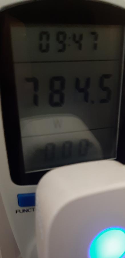

  25 ца, фан 2-ра
 Прикачен файл 36335
При темперирана стая след излизане от off ако развърти до 400W и в момента като пусне клапата и усили турбината трябва да започне да слиза до минимума си.

milanov
   25 ца, фан 2-ра
 Прикачен файл 36335  - - - - - - - - - -
    Каква е тази 25-ца? ZM-S? На майка ми 25ZS-S се развърта до 680W след офф. 60ZSX-S също до 660-680W.
