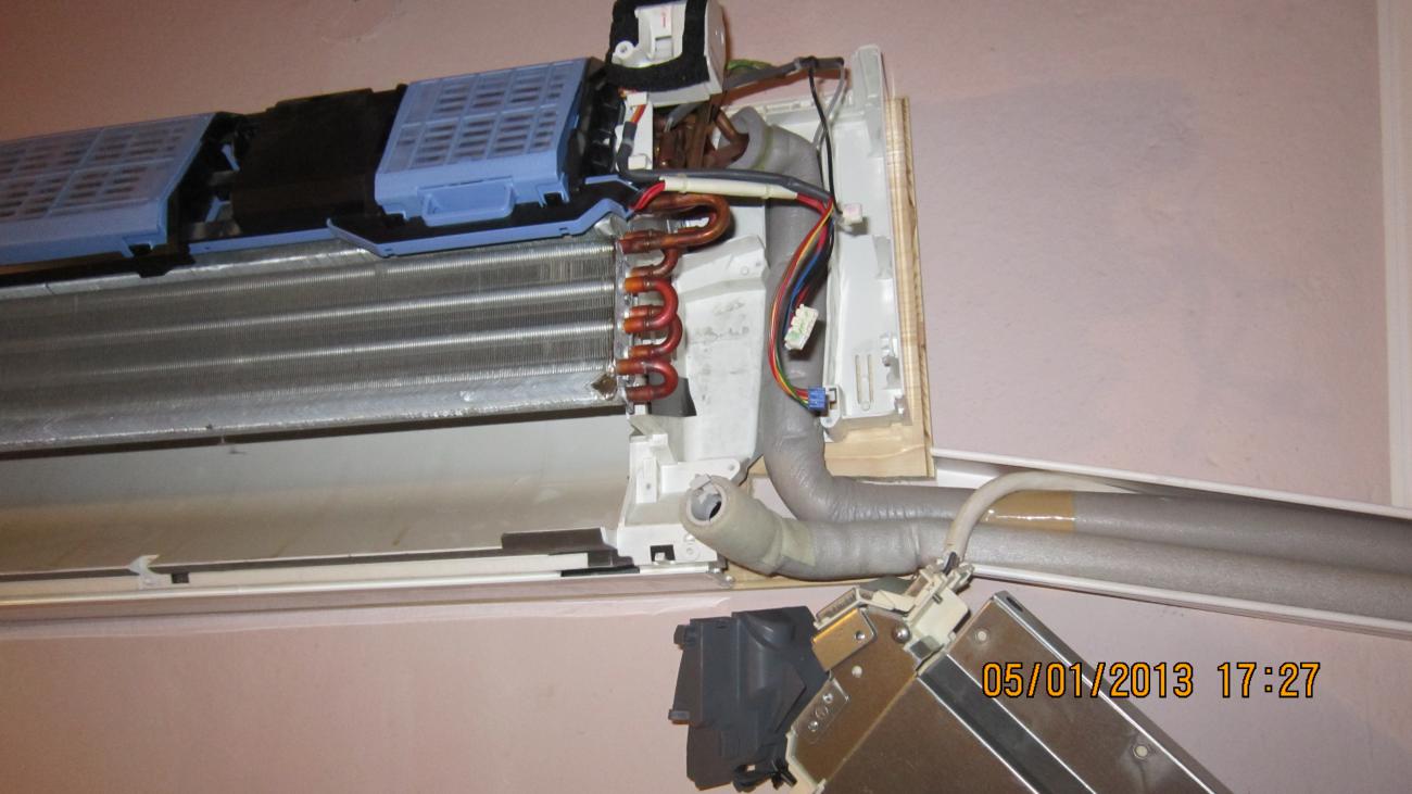

Налага ми се да сменям мотора на вентилатора на вътрешното тяло на климатик Mitsubishi MSZ-FA35VA. Стигнах до тук и не мога да го извадя:
[img width=450 height=600]http://mdi.hit.bg/1.jpg[/img]
[img width=800 height=600]http://mdi.hit.bg/2.jpg[/img]
[img width=450 height=600]http://mdi.hit.bg/3.jpg[/img]
Моля някой да помогне със съвети.:)

  Капачката която покрива мотора се маха, но за да ти е по лесно, откачи целия блок и тогава ще работиш по спокойно. Има два зъба които се намират в горната част на тази капачка - от ляво и от дясно.

  Проблема е, че не мога да махна целия блок от тялото на климатика (мотора с капачката). Явно им някаква тънкост.
     Re:Помощ за ремонт на климатик  Mitsubishi MSZ-FA35VA
  Блока не можеш да го махнеш, защото като гледам не си откачил моторчето на клапата и май още нещо, не мога да преценя от снимката. Също така, захранващия кабел не знам как е изпълнен...Подобно инфо ще ти бъде ли от полза?!
 https://lh4.googleusercontent.com/_V...0/Graphic1.jpg
От ляво и отвътре на капачката има още един щифт, като този който съм ти посочил - отгоре също трябва да има.
И един въпрос - защо искаш да свалиш мотора?

  Мотора го свалям защото се разбръмча и вече не мога да го търпя. Това е втория мотор, който се сменя. Първия го смениха от фирмата, защото климатика беше още в гаранция, а този трябва да го сменям сам. Тези мотори издържат около година - година и половина. Тъй като са доста скъпи (от фирмата ми казаха около 250лв) на този ще се пробвам да му сменя лагерите.
_________________________________________________[color=red]слети поредни публикации на: [time]1306400123[/time]_________________________________________________
Оправих се със свалянето. Трябваше да сваля ваната за да имам пълен достъп до мотора. Сега вече мотора е с подменени два броя лагери 608Z. И вече след включване на климатика ......... настана гробна тишина. :ole

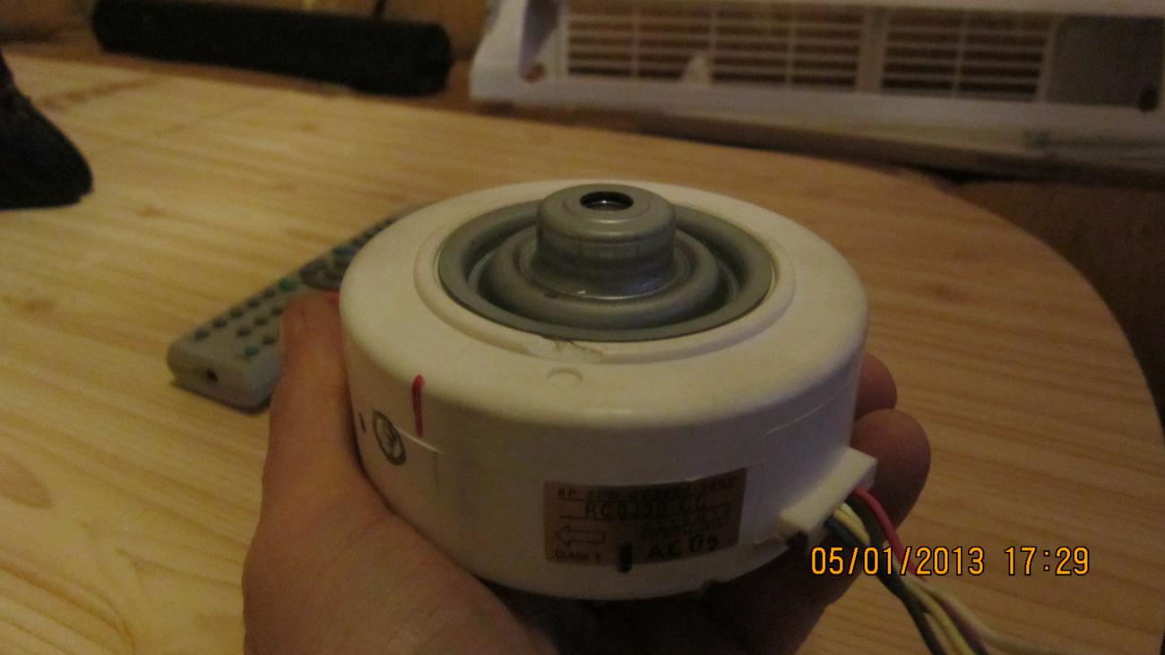

  Момчета някой може ли да ми каже как се отваря това моторче. Трябва ли специален инструмент. Прикачен файл 7992Прикачен файл 7993

  не мога да си обясня защо производители като Митсубиши и Тошиба ползват за турбината некачествения мотор на Панасоник .. на моя ХЕ9 съм му сменял също един път лагерите и един път целия мотор .. инак други забележки няма климатика но тоя мотор е нещо недоизчислен не знам какъв зор вижда но наистина лагерите му изкарват най много 2 години ..
     Отговор: Помощ за ремонт на климатик * Mitsubishi MSZ-FA35VA
  Ами и при моя ТОШО беше така.Явно цели партиди са с нефелни лагери.Такъв проблем имаха и в Швеция.III серия имаше партиди с некачествени лагери в мотора на ПАНАСОНИК.Аз направо си го смених с ICF мотора от V-а серия и никакви проблеми.
  Toshiba си взеха поука и в 5-та серия и 6-та серия мотора си е на Тошиба. Там проблеми няма. По спомени пък моторите на клапите на 5-та серия са Мицубиши.
  На Мицубишито сложих лагери SNR да видим колко ще изкарат.
  SNR са много добри лагери. С какви капачки са -метални или гумено-метални-за прах и вода. Вторите се махат по лесно и може да се пълнят с грес.
При Мидея МСР- мотора е пластмасов, подобен на този. По същият начин ли се расглобява.
На мене ми изглежда като да са залепени към пластмасата тия капаци на Мидеята ???
