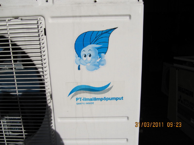

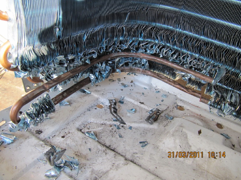

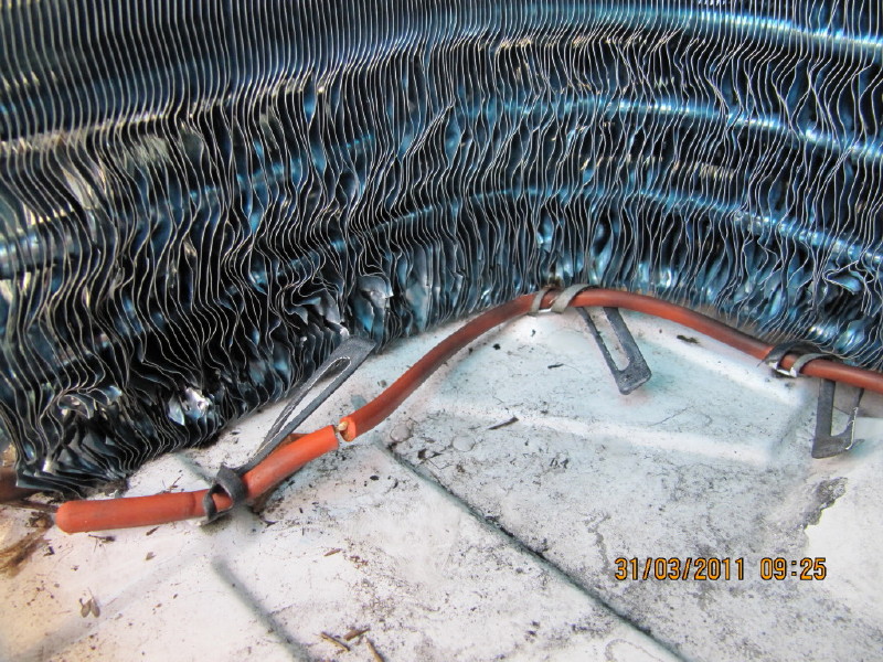

Саньо за японския пазар ясно,но за европейския кой ги знае как са?Гледах от финландски форум някаква тяхна си марка РТ (саньо отвътре-поне така пишат),със монтиран нагревател,но по някаква причина явно прекъснат,и ледът е направил всичко на попара.Но и от снимките не се виждат някакви отвори за изтичане,та не е ясно много тавата как е направена.

скъсаната тръба:
http://www.ehitusfoorum.com/download/file.php?id=1679
Това има толкова общо със Саньо, колкото имат разни незнайни климатици из България, на които има стикери 'Toshiba Compressor', 'Sanyo Compressor' и т.н.
