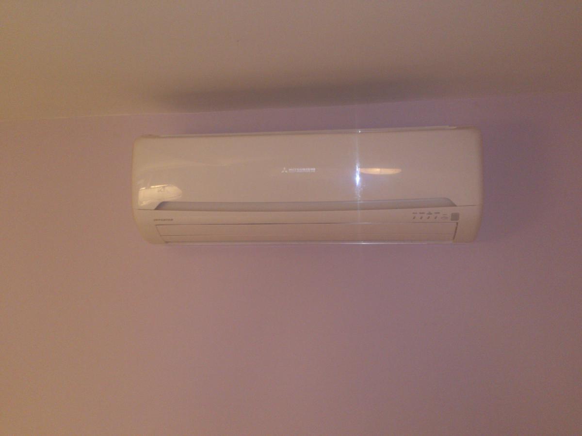

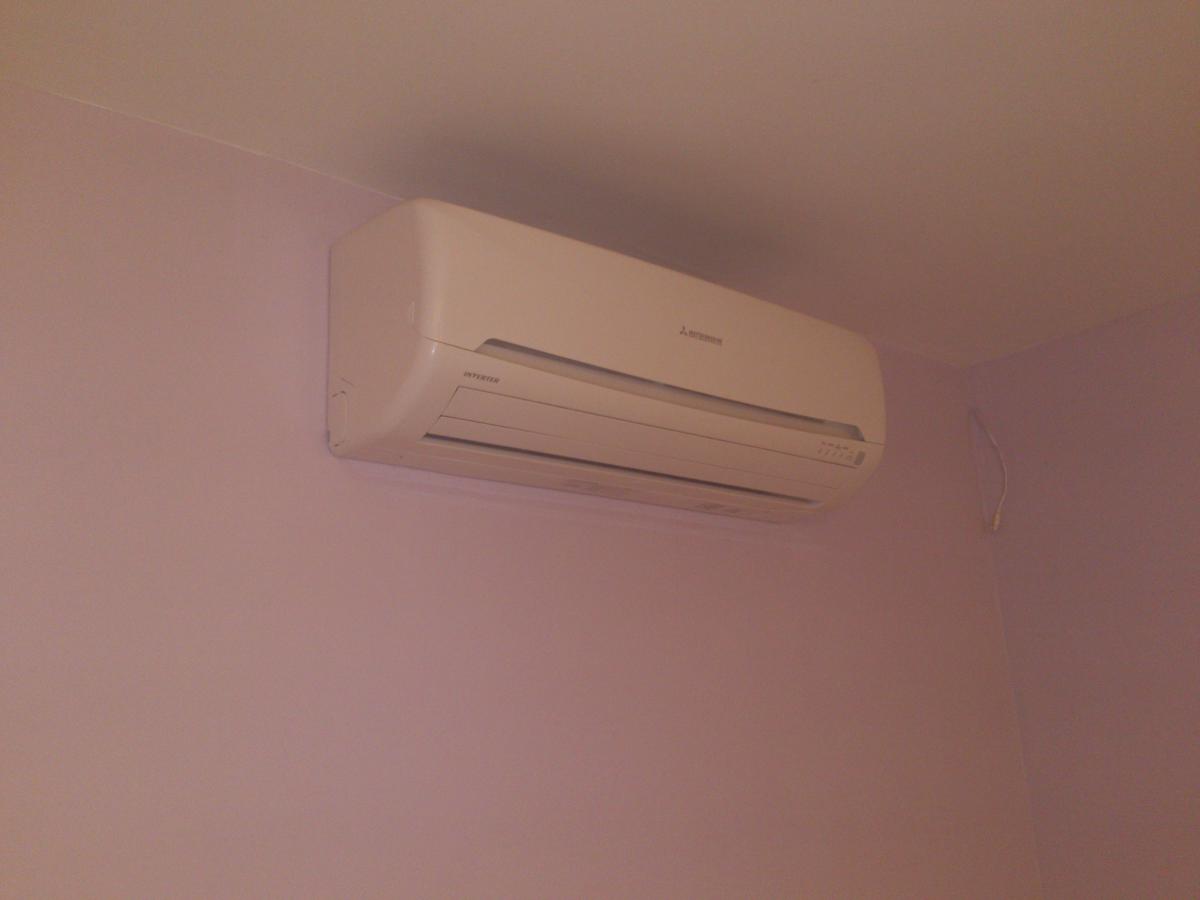

 Отговор: Mitsubishi Heavy Industries SRK/SRC 35ZJP-S
  Прикачен файл 11506Прикачен файл 11507Прикачен файл 11508Прикачен файл 11509
https://www.youtube.com/watch?v=3qR3vclWf24&feature=youtu.be- Това е звука. По средата на клипчето натискам капака и затова звука се заглушава.

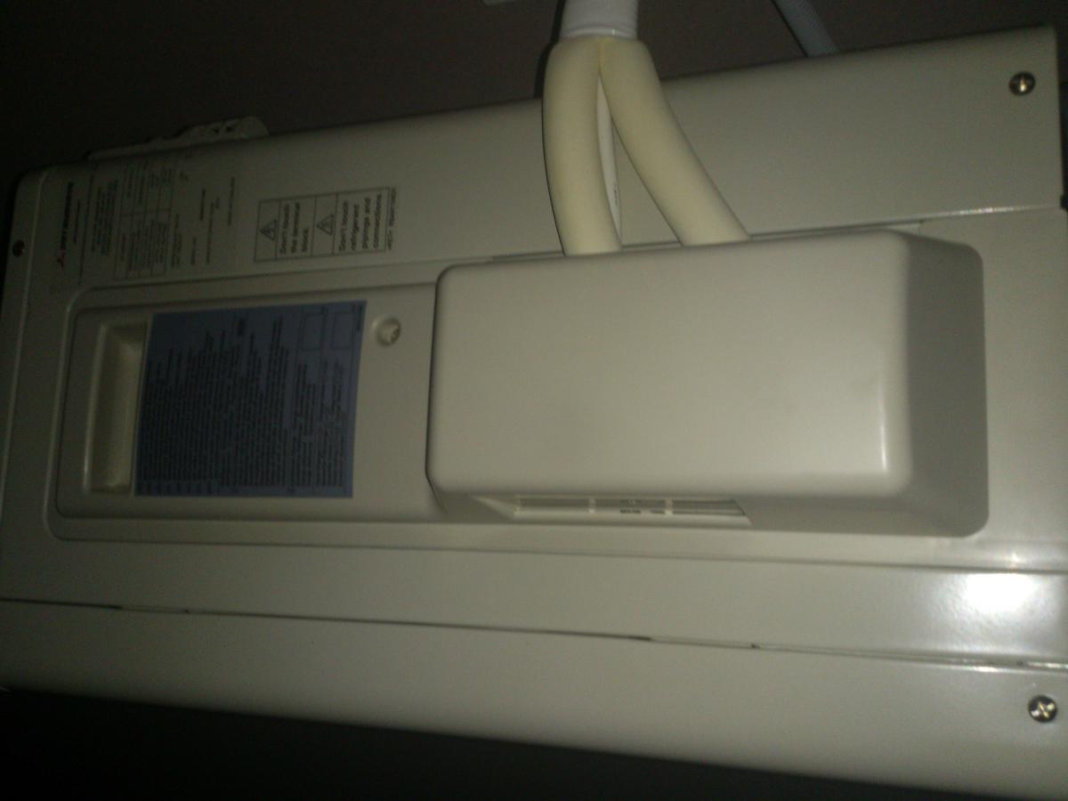

  Прикачен файл 11511
С червен кръг съм оградил мястото, където се намира винта, който държи капака на крановете на климатика. Виж дали това винтче е затегнато. Ако не е, затегни го леко, за да не превърти от много натягане. Обърни внимание на долния край на капака, там има едни зъбчета, които трябва да са влезли в прорезите за тях, посочени са с червени стрелки. можеш да провериш и винтчетата оградени с жълти кръгчета, макар, че те не би трябвало да са развивани при монтажа.
Можеш да провериш и дали шума не идва от трасето, което евентуално опира някъде по корпуса на климатика.
Ако можеш запиши малко клипче с шума, който се чува.
П.П. Монтажа изглежда перфектен. :rolleyes:
П.П.П. Извинявай, не видях, че вече има клипче.
Звукът е наистина сякаш от капака, но не съм сигурен. Пробвай винтчето, което съм оградил с червено.
