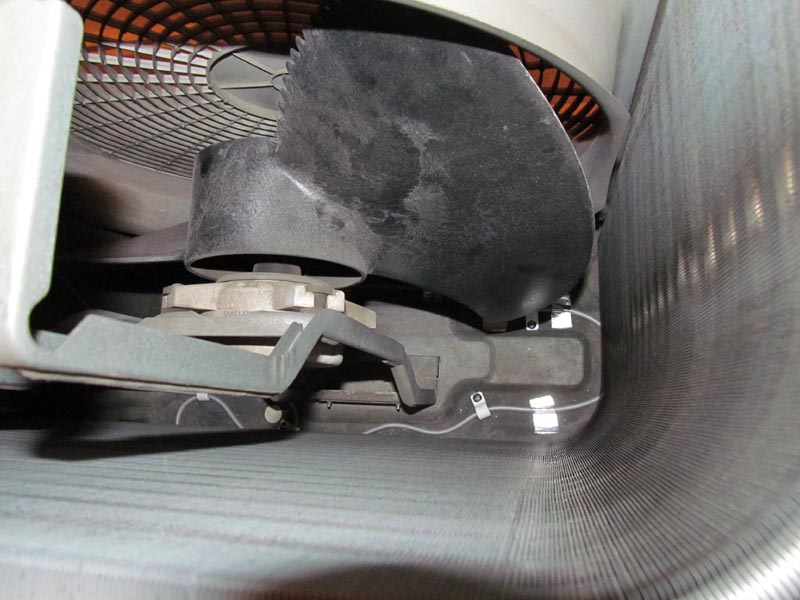

... Ето и обещаните снимки, съжалявам, но се сетих да снимам чак след като затворих машината. Вкарах температурния датчик на антилед системата до оригиналния на машината. Както и двата светодиода за контрол и самодиагностика. Сега ги виждам лесно и мисля, че се получи добре. Отдолу има линк с видео при включване и самотест.

Мега,
тези светодиотчета сигурно са към антиледсистемата, много добре си ги куплирал, поздрави!
На зима ще споделиш за работата на системата.

... Да диодите са от антилед системата, просто ги направих видими за мен и с приятно за окото изпълнение.

... Датчика си е към системата (цифров на Далас). Нагревател пак има, но всяка машина поема различен метраж. Стандартно към метър. Помисли и за нанофолио. Плочите са с размер 80х25 и може да се залепят директно на тавата отвън. Стандартното време за работа е 20 мин. от началото на дефроста. Като може да си го програмираш както искаш само с магнит. За машини с рядък дефрост времето е добре да е повече. За тези на 45 минути е добре да е доста по-малко, защото иначе ще работи непрекъснато.
