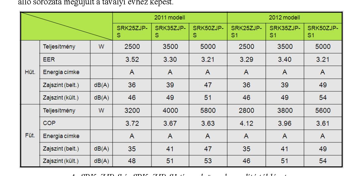

Ето разликите:
Прикачен файл 12313
Благодаря за отговорите. Питам защото поръчах "S" а доставиха "S1" вносителя отговори по телефона, че разликата е само в партидата. А реално са 400W по - нисък номинал, съответно по ниска консумация близо 100W и по - тихо външно тяло (това на хартия). Интересно COP е по - висок (за S1) вероятно маркетингов трик. Машинката сменя в рамките на гаранцията Daikin от ниския клас печално известен с невероятните си ненужни дефрости. Дано да се справи в 12 кв.

КОП-а е един и същ, просто S1 е със свален номинал.Само на хартия е разликата.
