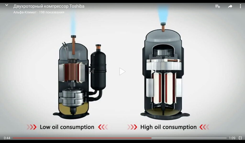

Има контакт маслото се изпомпва от един винт в оста на комптесора и се стича надолу по вътрешните стени където са и намотките.

Мерси! При това положение е възможно влагата да се отложи м/у намоткити и м/у намотки и корпус, да влоши изолационното съпротивление и след време да се получи пробив.
