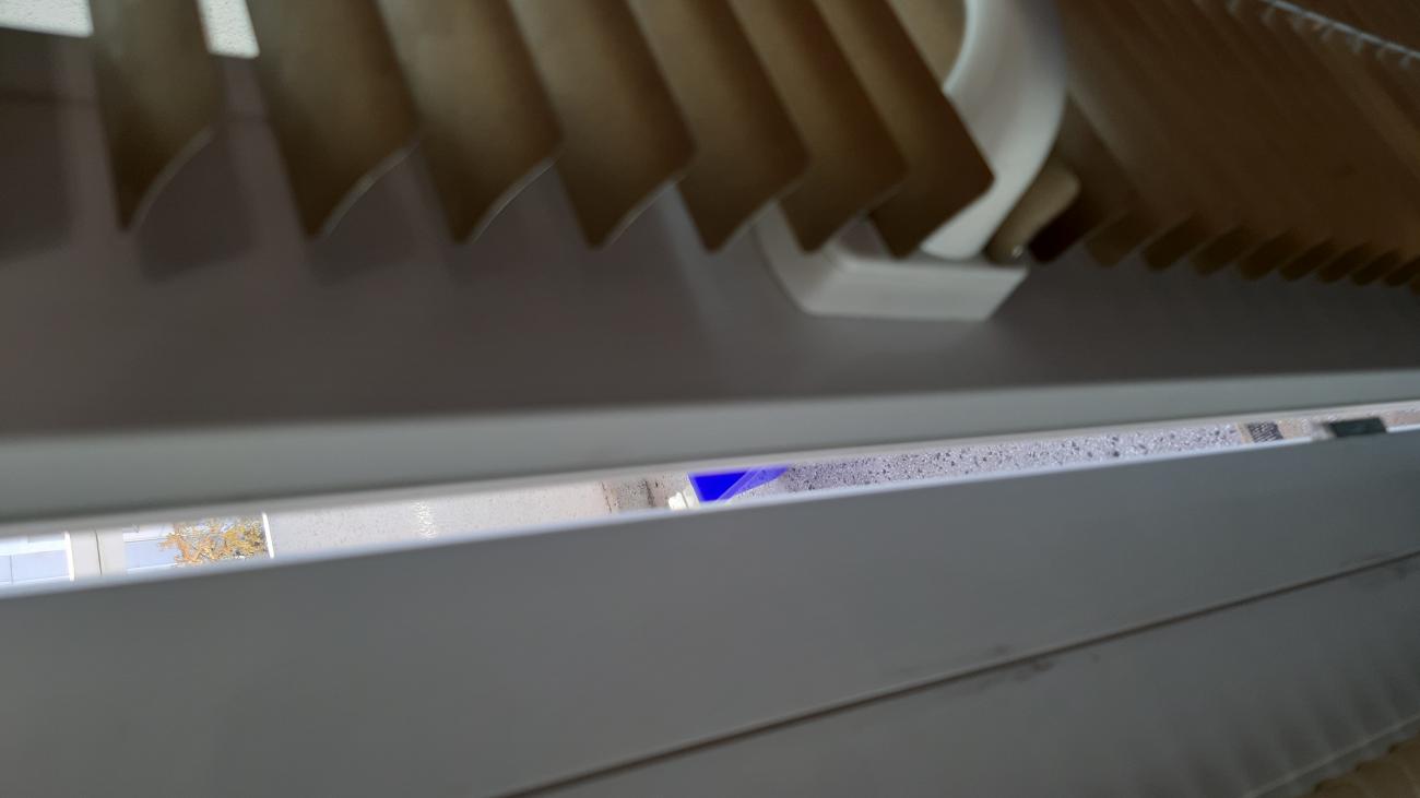

  Е така се прави:
 Прикачен файл 35168
В соца с парното (ТЕЦ) било така, на отворен прозорец. Мъка, мъка....:)
 Прикачен файл 35169

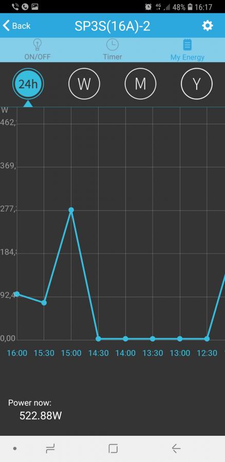

На мен ми е интересно колко ток ми харчи Хаиера.
