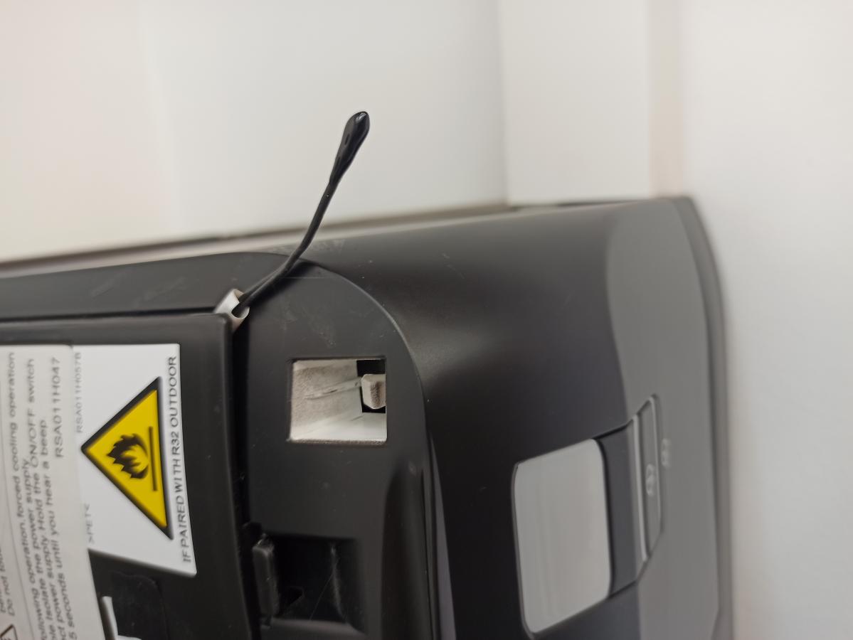

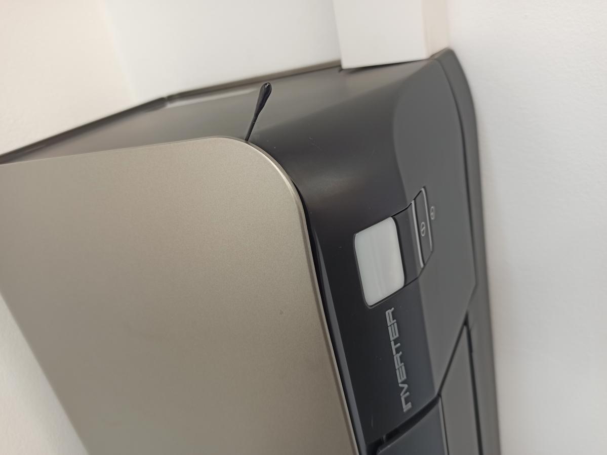

  Прикачен файл 41177 Прикачен файл 41178 няма нужда да махате външния капак само подваждате датчика ето така.
И пак работи по почти същия начин разликата е минимална.
Пак стартира на по 400 вата това не може да се промени...все едно с колата да потегляте на 3 та. 1 и 2 ги няма ама явно така са 5.0 двигателите.
Но значително по бързо реагира на всяко едно отклонение в температурата.

  много грубо си го изкарал датчика :lol:  . ето ти една подсказка  за по-културно изкарване . Нямам си на идея защо при качването го е завъртяло , но се вижда. И не работи по същия начин - доста по-добре е . В другата тема качих снимка от ап-а - погледни там ,че да не дублирам снимки в темите
 https://forum.setcombg.com/attachmen...id=41190&stc=1

  И какъв е ефекта от това?
     Отговор: Mitsubishi Heavy SRK35ZS-W/SRC35ZS-W PREMIUM мнение
  Доста по рядко влиза в ON /OFF.Обдухването на сензора е по добро,според мен разбира се.
