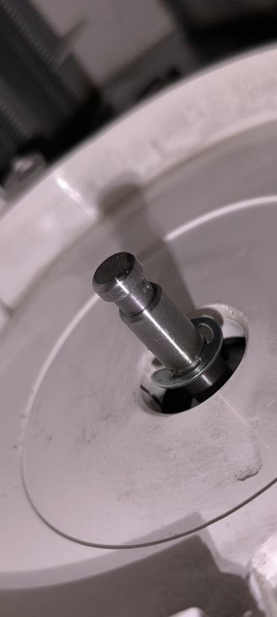

Добър вечер на всички.Искам само да Ви попитатам това което е подобно за зегерка на оста на вътрешния мотор там ли му е мястото или трябва да влезе по-навътре.https://forum.setcombg.com/attachmen...id=43990&stc=1
Там му е,инак турбината ще Упре в корпуса.
Ми тя си е в канал…
