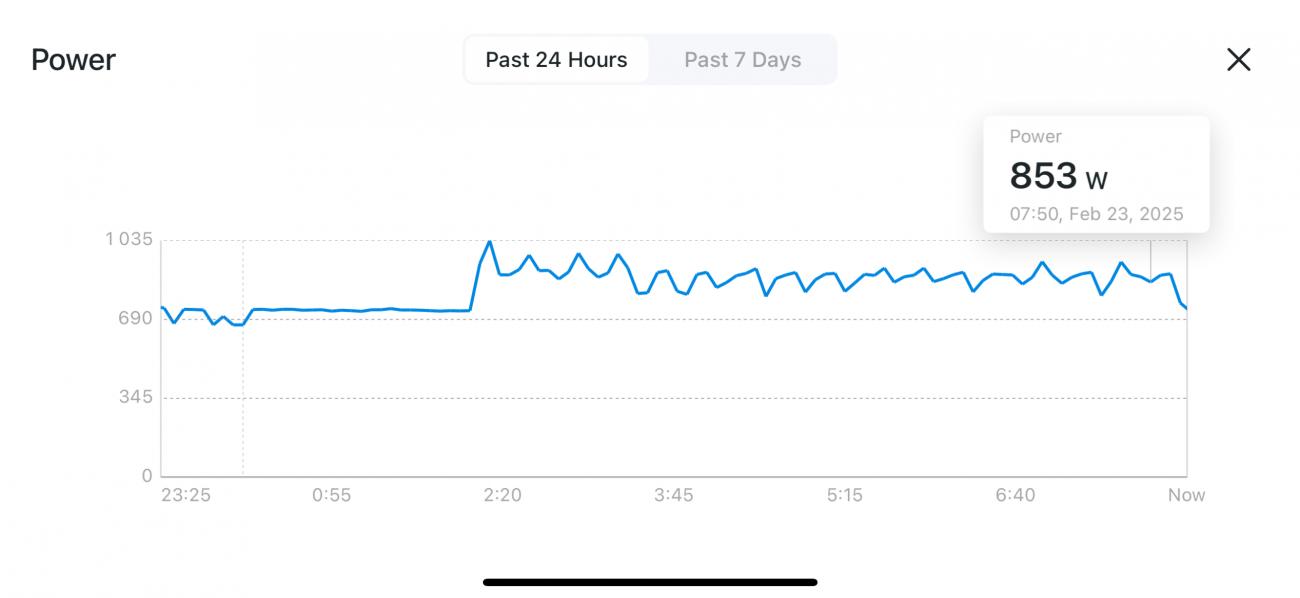

Намерих няколко скрийншота от миналата зима в клауда. Качвам две графики при -8 -9гр. външна температура. Едната обхваща 12ч. работа, другата около 8ч. Ясно се вижда, че няма нито един дефрост.

Сериозни топлозагуби. Ако се повтори 2016 ще вземе да изтърва градуса.

В неговият регион е друга България, не се гонят минимуми.
