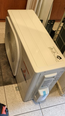

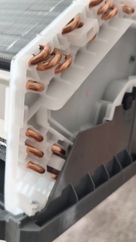

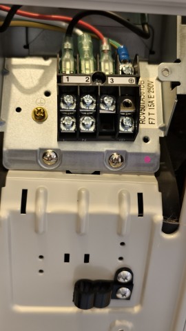

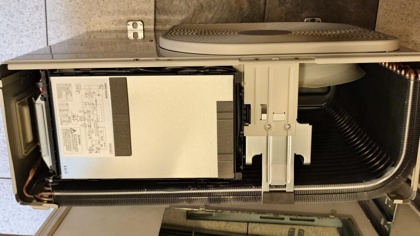

    Вчера имахме възможност, за първи път да монтираме модела от заглавието. Направих малко снимки, които смятам, че ще са от полза. Ще обобщя нещата накратко.
    Външното тяло е с 1.5 kg по леко от 35ZS-W, тоест 33 kg. Хладилния агент е 810 gr, тоест с 30 gr повече от 35ZS-W. Като параметри, модела запазва същите. Двоен топлообменник, capillary tube + electronic expansion valve. Има леки промени относно конструкцията и стойката на външния вентилатор. Компресора е RM-C5077SBE21, 900 W.

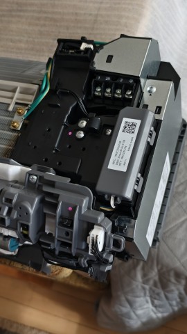

    Повечето промени са въвътрешното тяло.

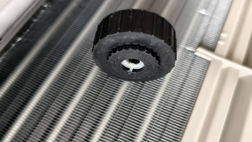

    Опредeлено ми харесва повече от ZS серията - визирам пластмаса, външен вид, Конструкцията е копирана от ZTL серията, но вече с други размери. Втулката е същата като ZTL серията което е ок. Турбината е с по-голям диаметър. Изпарителя е по голям, с повече тръби, което оказва влияние върху общото тегло на тялото - вече е 11.00 kg.
    Въздушните филтри са по-финни от тези на ZS-W. Електронния блок е по-масивен, заради вградения модул и конструктивно е добре закрепен.
    Като цяло машината ми харесва повече от ZS-W (не ангажирам никого с това мнение) и наистина първите впечатления от работата бяха много добри

    SRC20ZT-W и SRC35ZT-W използват компресор RM-C5077SBE2 (Rotary type)(900 W), като количеството хладилен агент за първата машина е 780 gr. а за втората 810 gr. 20 и 25 са с единичен топлообменник. При 25, компресора е същия, количеството хладилен агент е 780 gr.

    Ако смятате, че втори ред топлообменник тежи 500 gr, доста се заблуждавате... Утре ще отворя едно външно тяло и ще Ви дам точна информация.
