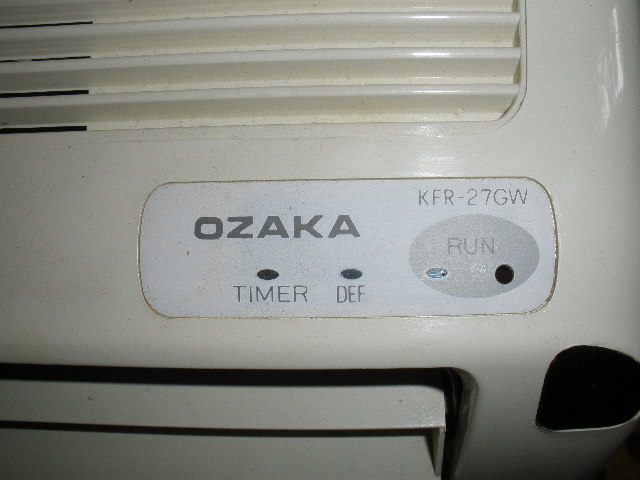

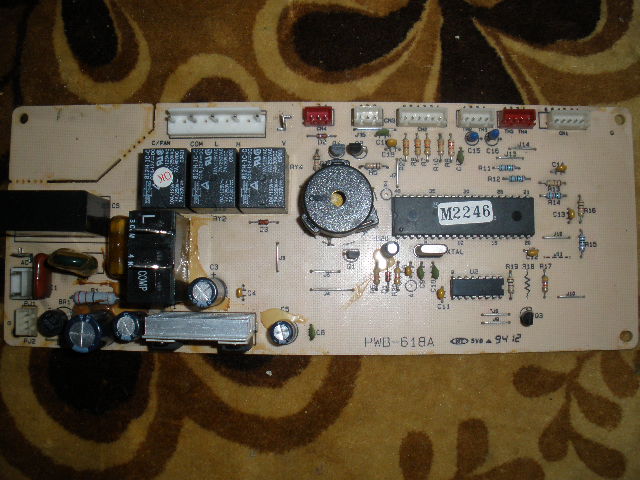

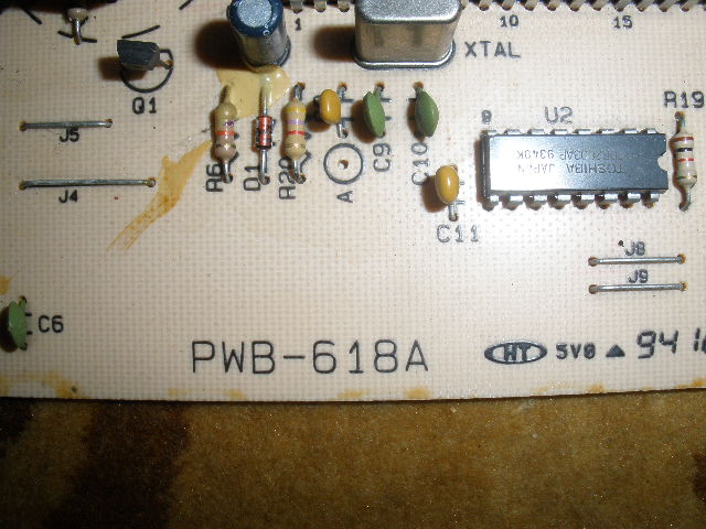

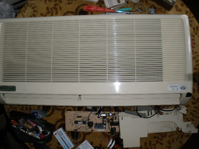

Прикачен файл 6514Прикачен файл 6512Прикачен файл 6513Прикачен файл 6515Прикачен файл 6516Здравейте! Взех вътрешно тяло от климатик,(за марка и модел вижте снимките)което искам да пусна да работи без външно.Правих опити като свързвах към изводите за външното тяло, но резултат няма. При включване започват да мигат последователно един след друг двата крайни светодиода -левият(TIMER)жълт и десният(RUN) зелен. Средният(DEF) червен не свети въобще.При подаване на команди с дистанционно реагира ,като писка,а също така движи и клапата.Ако може някой да помогне.
Отговор: Помогнете ако можете
ако във външното тяло е имало платка или дефрост датчик ще ги търси
Какво да включа към изводите за външното тяло, които са три двойки обозначени ТН3 ,ТН4 и CN4 за да тръгне вътрешното тяло?
TH3, TH4 още един комплект датчици сигурно 5 или 10кОм, но на CN не знам. Пробвай като добавиш датчиците, ако пак не тръгне тогава ще мислиш и за CN4
