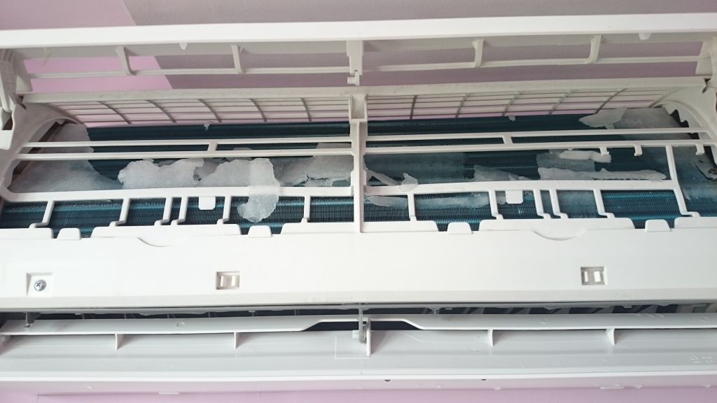

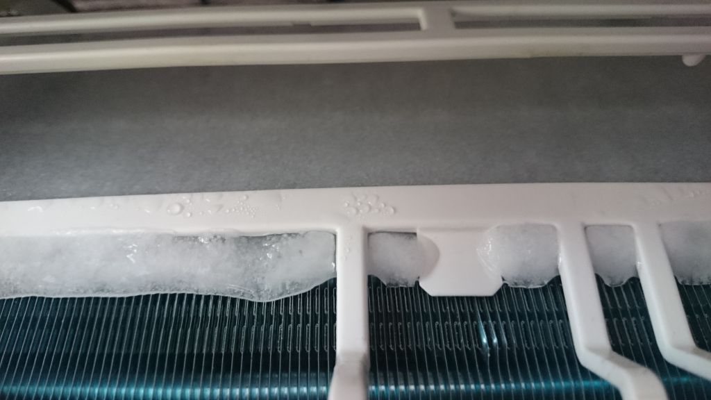

Здравейте. Първо искам да се извиня на автора на тема, че пиша в нея, но не искам да отварям нова тема за този модел. Проблемът е следния:климатикът беше пуснат на 21 градуса на охлаждане и работеше нормално. Тази сутрин нямаше и 2 мин да съм отворил прозореца и питата на вътрешното тяло се обледени.

Не мога да си го обясня.Климатиците се обслужват постоянно и след всяка работна седмица се почистват грижовно. Моля за Вашите мнения.

потребител, този симптом е свързан с хладилната част на климатизатора - има няколко причини - хладилен агент и запушена дроселираща система. Съвета ми е да потърсиш квалифициран техник, който да направи диагностика и да ти помогне.

Благодаря за съвета, ще го направя. Говорих с познат, който се занимава с климатици и той ме посъветва да го наблюдавам няколко дни и ако пак ми направи нещо подобно, ще ми помогне. А между другото дроселиращата система дали означава дренажа, който е свързан с ваничката и отвежда кондензираната вода навън? Защото ако е това, тя е отпушена и си тече нормално.

Дроселираща с-ма няма нищо общо с дренажния маркуч.

Помоли твоят приятел, за начало, да ти заеме един тръбен температурен датчик за вътрешното тяло и си го смени. Ако не е от него, виж пост #7 или темата "избор на климатизатор". Ако имаш контактен термометър, има и други жокери.

Техниците го замериха и казаха, че някъде из външното тяло имало шупла. Налягането спадало бавно и малко по малко фреона се изпарявал. Ще го взимат в сервиза да го тестват и до края на седмицата ще кажат дали са констатирали повредата и как ще процедираме. Благодаря Ви за помощта. Като разбера къде е повредата пак ще пиша.

Ако е "шупла" (странен начин за квалифициране на запушена капилярна тръба), би трябвало поне една от секциите на вътрешното тяло да остава топла.

Засега отказаха да го взимат. 2 часа стояха, умуваха, замерваха и накрая напълниха системата с фреон. Естествено изкара "стария" (колкото и да беше останал) и напълниха наново. Вече 4 часа работи нормално и казаха, че ако пак има някакъв проблем тогава ще го взимат.
Сигорен ли си,че на тази Осака фреона и минава през капилярката като е на студено?
Отговор: Проблем Osaka CH-12-DSBP
Винаги минава през нея. При хубавите клими, капилярката е в комбинация с импулсни вентили.
- Кога е монтирана машината и вакуумирана ли е била?
