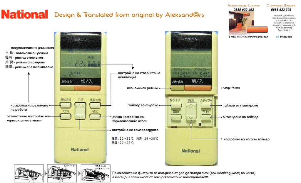

Извинете за закъснението но просто нямах време.Ето снимки на дистанционното ще съм благодарен ако ми обясните кое копче за какво е .
Заповядай.
Прикачен файл 7259
Това ли му е оригиналното дистанционно Сашо?Това май е модел A75C419.
Не, не е оригиналното, но това използва. Това управление се е за модели National производство 1992~1994 година. Показаното на снимката от valyo83 е модел G28VS621.Цитат:
Първоначално публикувано от diksanal
Ясно.Е щом му върши работа. :Drinks:
Благодаря за изчерпателния отговор. :Drinks:
