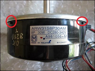

Прикачен файл 10176Благодаря Alexi ! Предполагам, имаш в предвид тези оградените в червено !:Drinks:
Отговор: Моторче на турбина CS/CU-XE9-DKE
оф не ща да го виждам това моторче :)) твоето пак доста е изкарало ,моето се разшумя на 3тата година .. имам предвид едни други жлебове по тесни и издължени ,но ти стана ясно предполагам как се отваря .. просто е набито капачето
След малко го почвам и ще видим какво ми е станало ясно. Тесен и издължен е само един жлеб, другите са малки правоъгълни като на снимката. Благодаря още веднъж !
