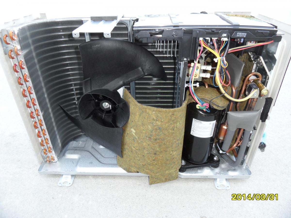

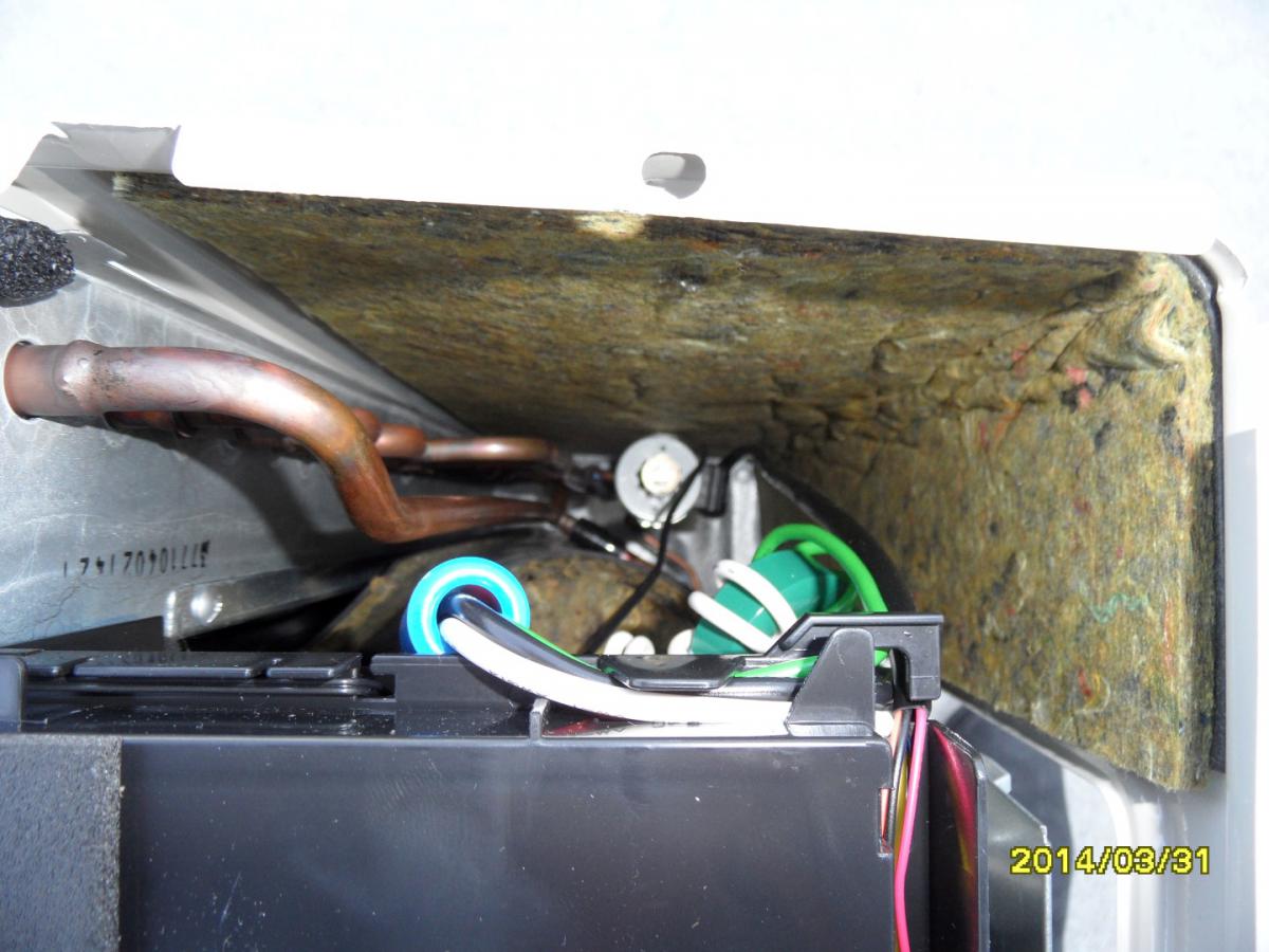

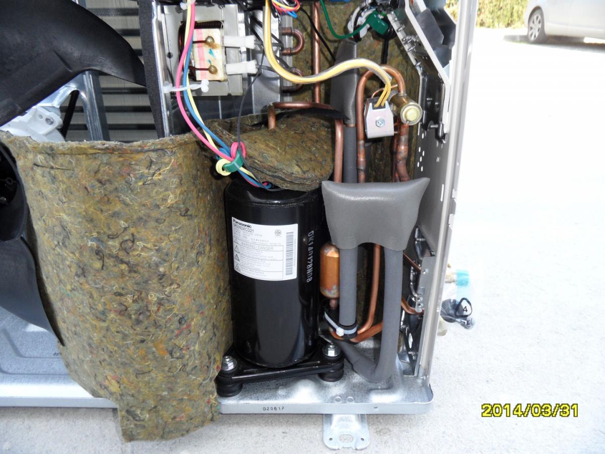

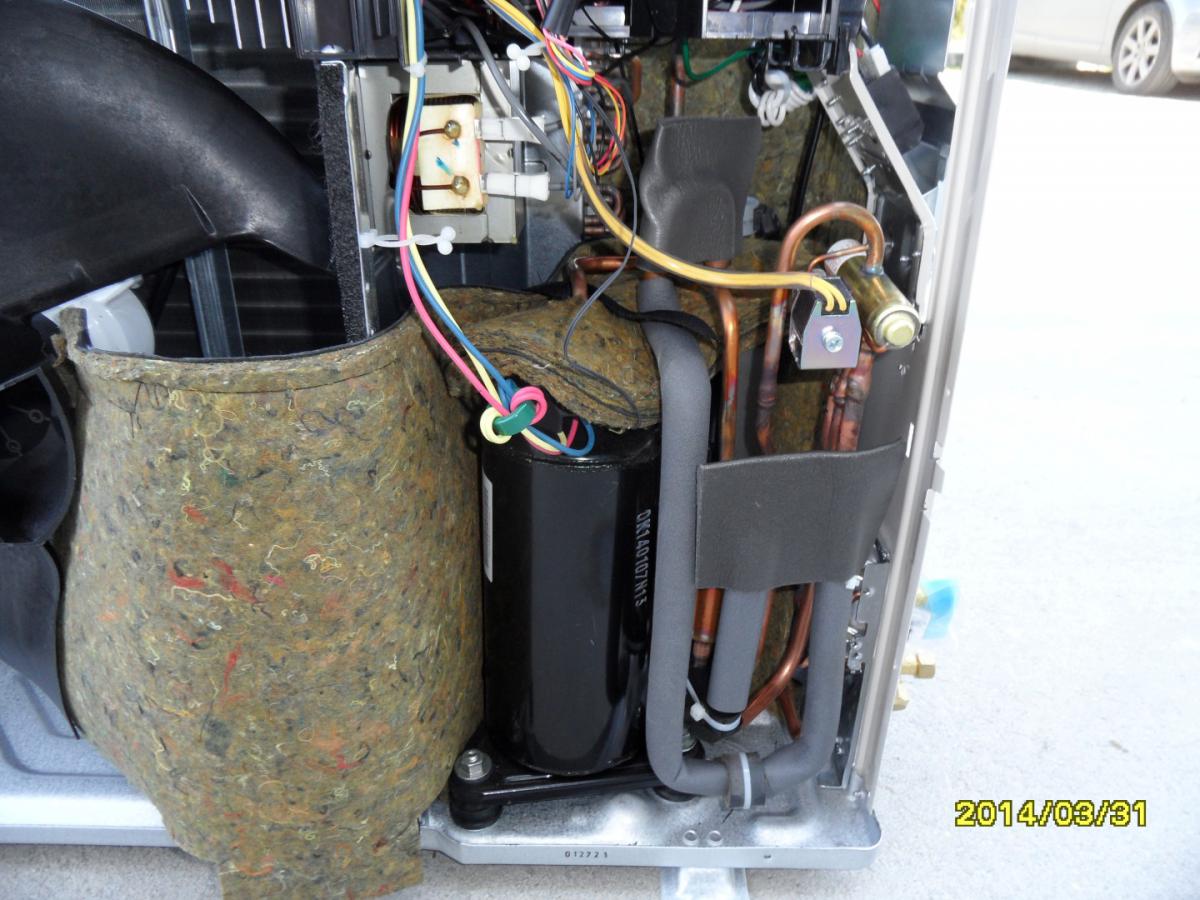

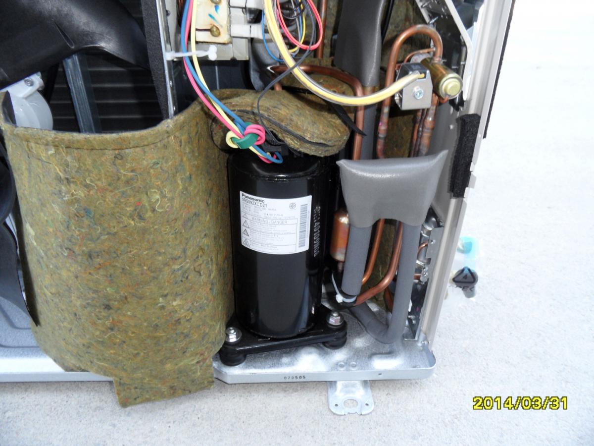

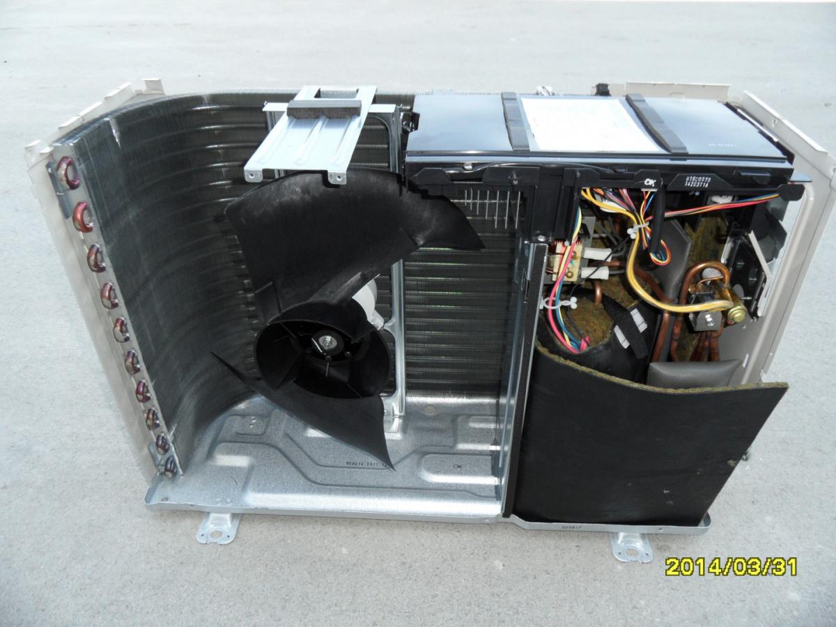

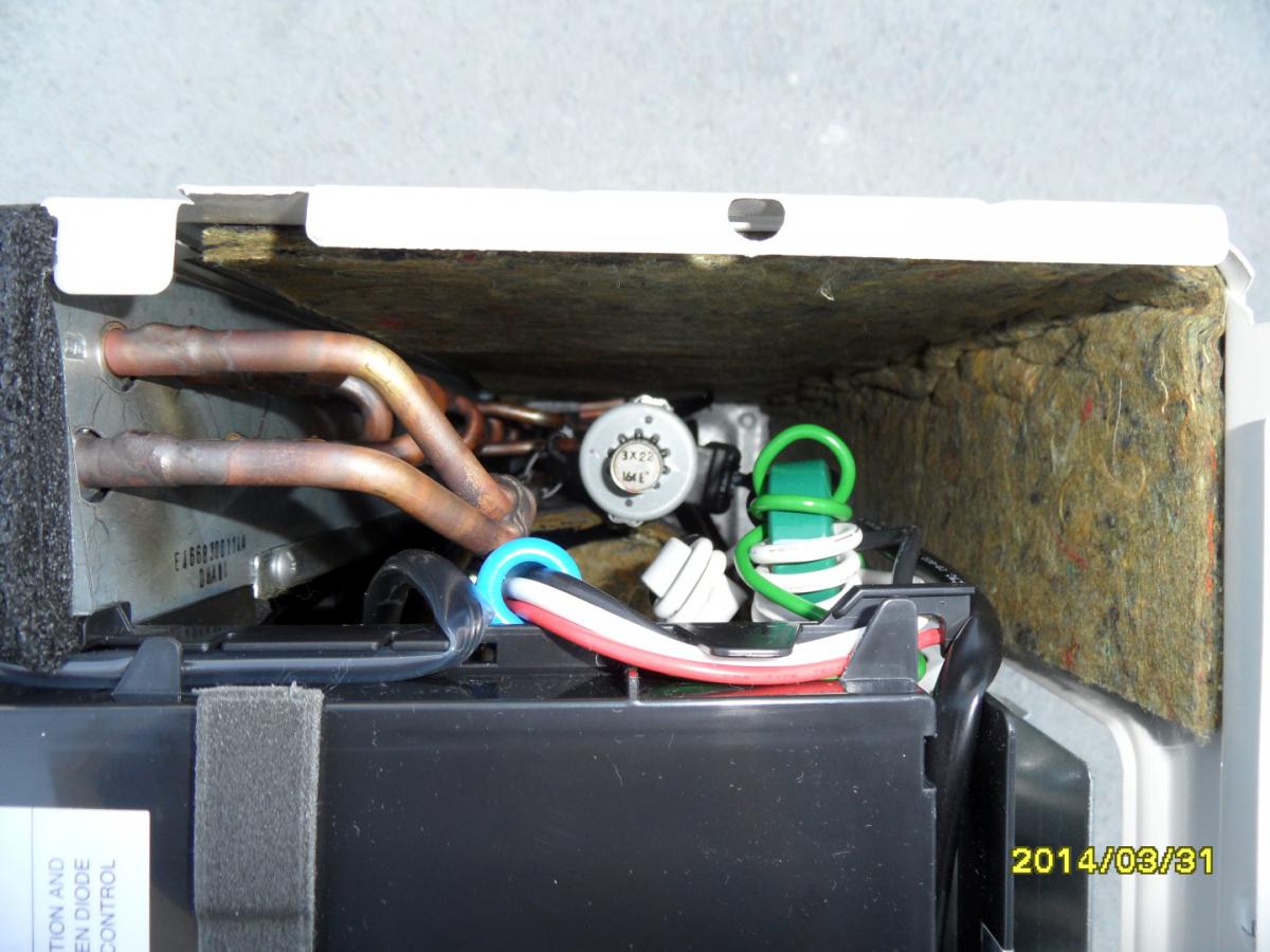

Ето още малко снимки от новата гама, давам ги като линкове, тъй като съм надвишил някакъв форумен лимит. Както вече казах RE12QKE e като Е12PKE, UE18QKE е с топлообменик като Е12QKE, но компресорът е по-голям - 13 кубика, модел 5RD132XBE.
RE12QKE - отпред
RE12QKE - EEV
RE12QKE - компресор
RE12QKE - отзад
UE18QKE - отпред
UE18QKE - EEV
UE18QKE - компресор
