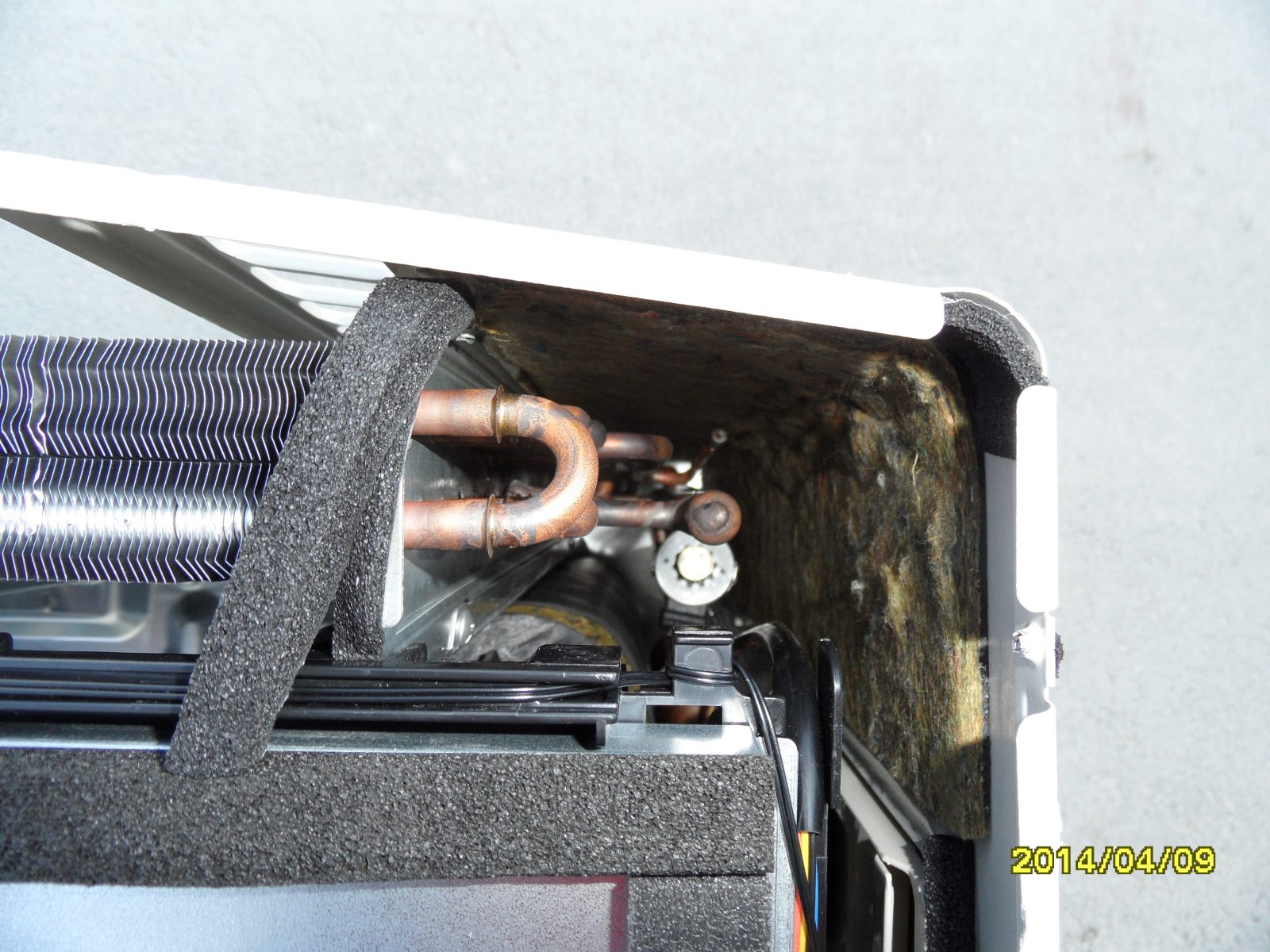

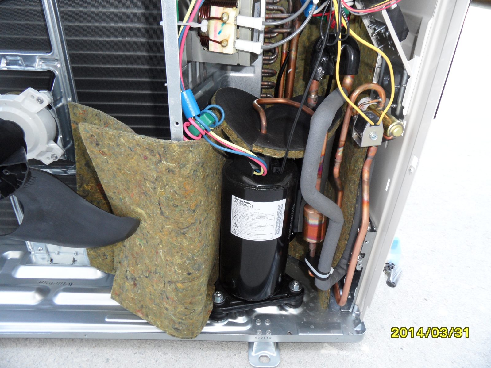

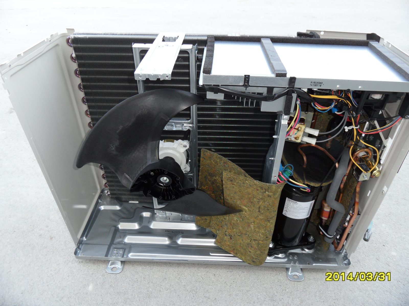

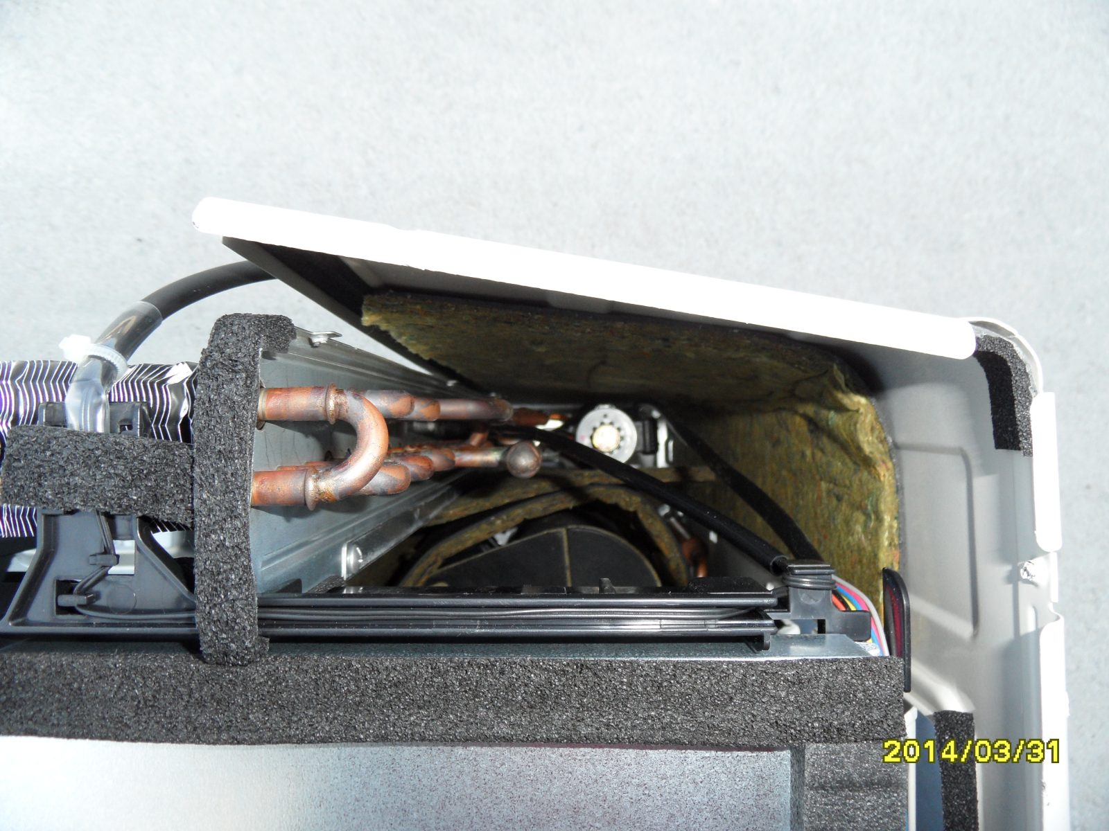

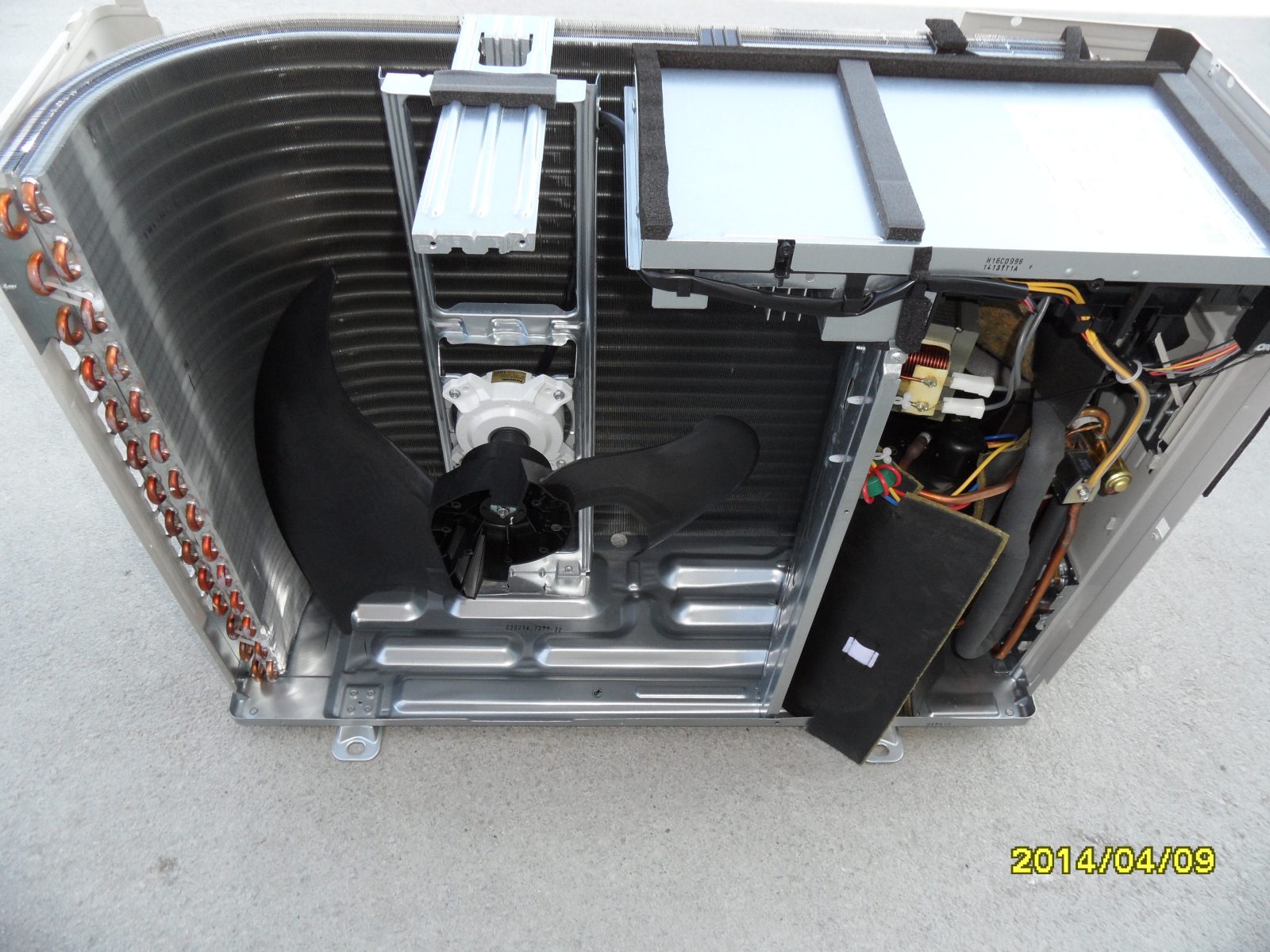

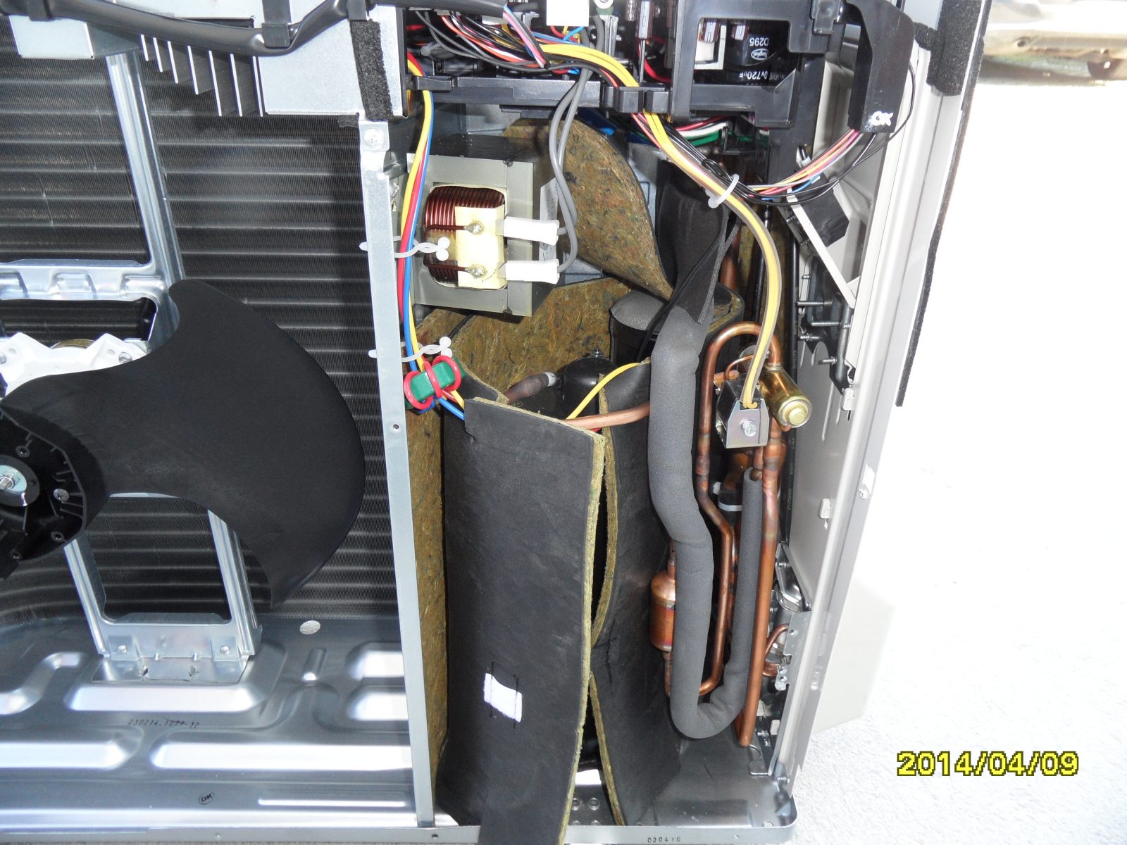

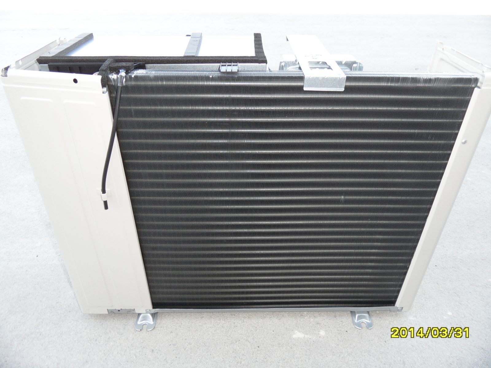

    Днес дойдоха моделите UE9/12 и RE9/12. Ето и снимки на разглобените тела:
    UE9
    UE12
    RE9
    RE12 ще кача в следващия пост, тъй като тук свърши мястото.
    Не успявам да кача останалите снимки, не знайно защо.
    Ето и някои от нещата, които ми направиха впечатление:
    UE9QKE е с компресор от Е7PKE
    RE9QKE e като Е9PKE, но с компресор от Е7PKE
    RE12QKE е същото като Е12PKE
    E9QKE е с повече фреон от Е9PKE
    E12QKE е с уголемен топлообменик - вече не е само отзад, ами е завит в L-образната форма.

    Ако "RE12QKE е същото като Е12PKE", то каква е раликата между Е12PKE и Е12QKE. Като гледам в данните няма почти никаква разлика? Само малко пипнат софт предполагам?

    Писал е, че E12QKE е с L-образен топлообменик на външното, а RE12QKE, което е същото като E12PKE е само с правата част, не завива настрани. Това прибавя доста площ към съществуващия - става като на 18ка. Има и 100 грама повече фреон.
    Изрових ги:
    E7QKE - 650W - 5RS092XCD21
    E9QKE - 700W - 5RS102XBC21
    E12/15QKE - 700W - 5RS102XNA21
    RE9QKE - 650W - 5RS092XCD21
    RE12/15QKE - 700W - 5RS102XNA21

    Вчера монтирах един CU-E12QKE и другата седмица ще слагам още един такъв, но първото което ми грабна окото и направи впечатление е огромното външно тяло,и поместения доста по голям L- образен външен топлообменник. Все едно гледам външно на 18 ска.Относно вътрешното тяло сякаш и то ми изглеждаше по голямо ,външния дизайн е много хубав, клапата за въздуха е обрата и двойна кое то според мен е по хубаво.Също и хоризонталните шлюзи се управляват от дистанционно. Външното тяло е много тихо.Първото ми впечатление е много добро за сега.И като гледам и другите модел за 2014г определено има голяма разлика от предните..

    Разликата между стария Panasonic Е12PKE и новия E12QKE e само в извитата пита и сто грама повече фреон. И съвсем леко са увеличили гъстотата на ламелите в питата във вътрешното тяло от 17 на 21 на инч, което е добре. Това е довело до леко повишаване на ефективността и COP при новия модел, но разликата не е нещо съществено.
    Интересно е, че E15QKE и E15PKE са със същия прав топлообменник, абсолютно еднакъв по размери като на стария E12PKE. Единствено на Е12QKE са сложили по-голям извит. Затова не мисля, че ще има особени проблеми с плоските пити. Струва ми се, че тия четири модела са едни и същи клими, само дванайските са ограничени софтуерно.
