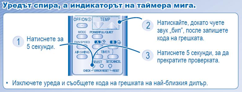

  Да, то е ясно, че ще викам техник, просто ме изненада, като не тръгна тази сутрин, а човекът, когото имам предвид и който ми е слагал и другите два климатика, ще дойде да го види, просто исках да се допитам какво да очаквам. Казвате, да се готвя за нов направо, така ли? И как да му направя диагностика, с някаква комбинация от натискане на бутони от дистанционното ли?
 Отговор: Проблем с CS-E12DKEW
sugarboy
    Ето виж тук Прикачен файл 14955 при някой модели дистанционни се търси грешката със бутоните за настройка на таймера нагоре надолу.
  Дава ми грешка F11. С бутоните на таймера се получи.
  Четирипътен вентил или бобина.
