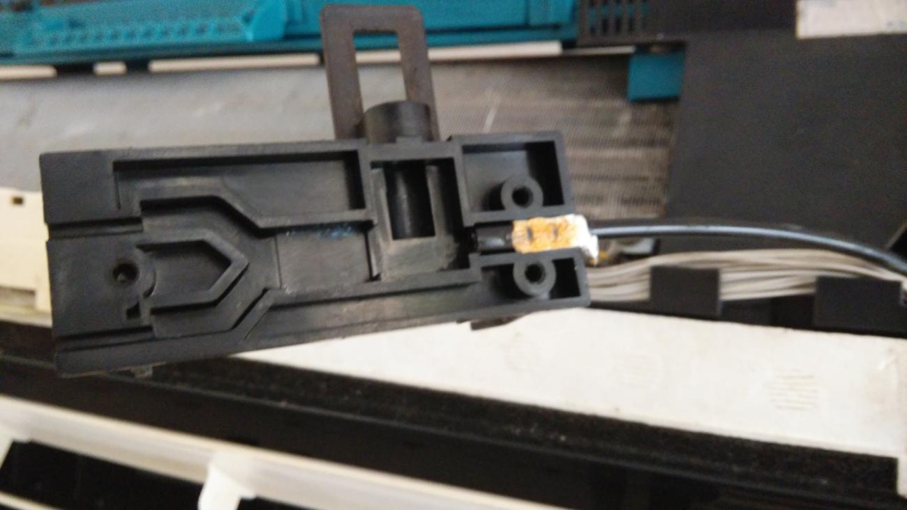

    Отскоро имам National CS-XE283A -прекрасна машина, с доста екстри. Една от тях е кислороден генератор, който се включва от дистанционното и на самото вътрешно тяло светва идникация - прикачил съм снимка.
    В упътването пише, че когато функцията е включена, индикацията свети непрекъснато, а когато се достигне до някакво ниво на насищане, започва за премигва, съответно се генерира по-малко кислород. При мен обаче, досега не се е случвало да започне да премигва, работи си постоянно, колкото и дълго да е включен климатика.
    Въпросът ми е, има ли реално как да се разбере дали тази функция изобщо работи, т.е., дали прави кислород, тъй като незнам дали сама по себе си индикацията, че е включена е достатъчна? Ако има някакъв проблем, ще се индикира ли като грешка?

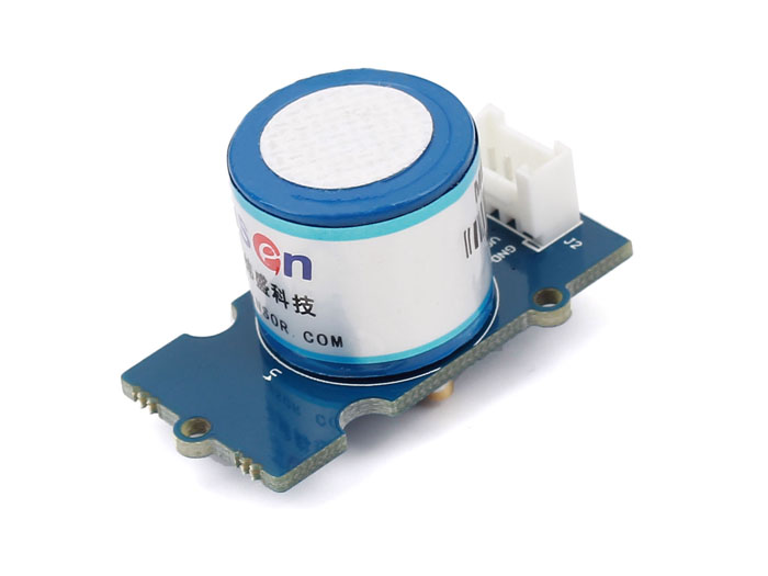

    Някой може ли да ми обясни как се генерира кислород и после как се измерва. За мен това е голяма загадка.
    Я виж ти, имало сензори за нивото на кислород.
    https://www.seeedstudio.com/item_detail.html?p_id=1541

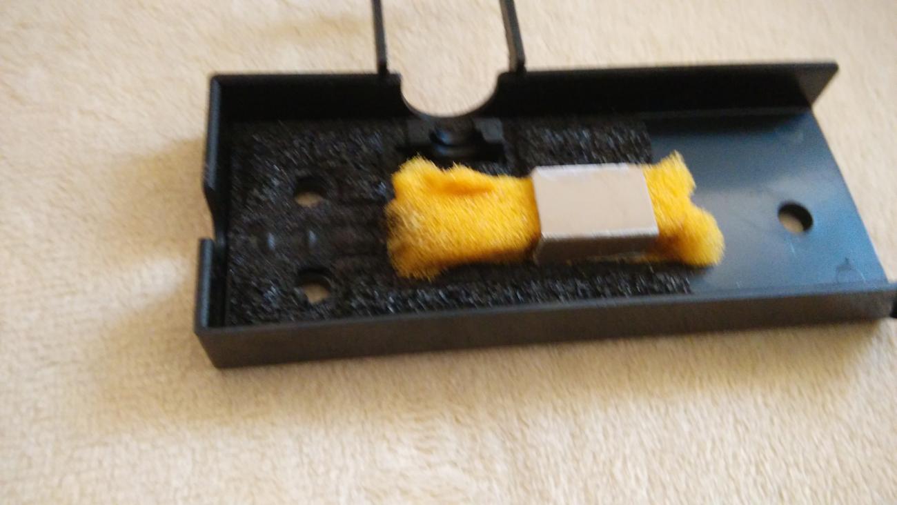

    Доколкото разбирам, във външното тяло има помпа, която изпраща въздух към вътрешното по една тънка тръбичка. Във вътрешното тяло тръбичката влиза в нещо като малка черна пласмасова кутия с тапа отгоре, в която изглежда става “обогатяването" с кислород. Интересно е какво има в кутията, няма електрически изводи към нея, явно е някаква химия вътре. В упътването кутията е обозначена със "Oxygen supply unit.Care is not required. Please do not touch". Иначе днес отворих страничния капак на външното тяло, разкачих тръбичката за въздуха и видях че подава въздух при работеща машина.

    Вътре трябва да има някакви микропорести материали - силикатни гранули/зеолит/активен въглен/алуминиев оксид и т.н, които да абсорбират азота. Може да им е изтекъл срока на годност. Гледам, че и на кислородният сензор му дават срок на годност около 5 години и не се знае дали изобщо отчита.

    Продължих с любопитството и отворих въпросната кутийка, обозначена като Oxygen supply unit. В нея влиза тръбичката от външното тяло и вътре има....дунапрен! Единствената й функция е да намалава шума от постъпващия през тръбичката въздух - без нея отчетливо се чува работата на компресора, кото вкарва въздуха отвън. Така че, ако нещо се случва, то явно е във външното тяло. Направих и още един експермент - надух една найлонова торба с постъпващия въздух от тръбичката, като в нея вкарах запалена клечка кибрит - видима разлика в горенето нямаше, което значи, че в най-добрия случай, концентрацията на кислород в подавания въздух не е много по голяма от околната среда, ако изобщо има разлика.
