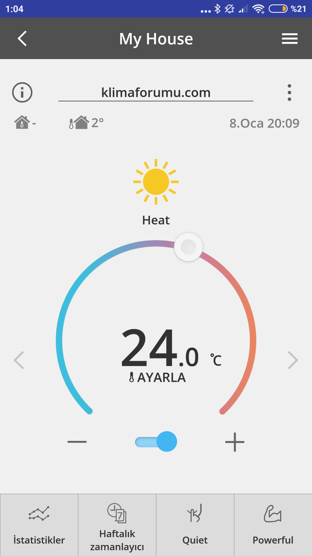

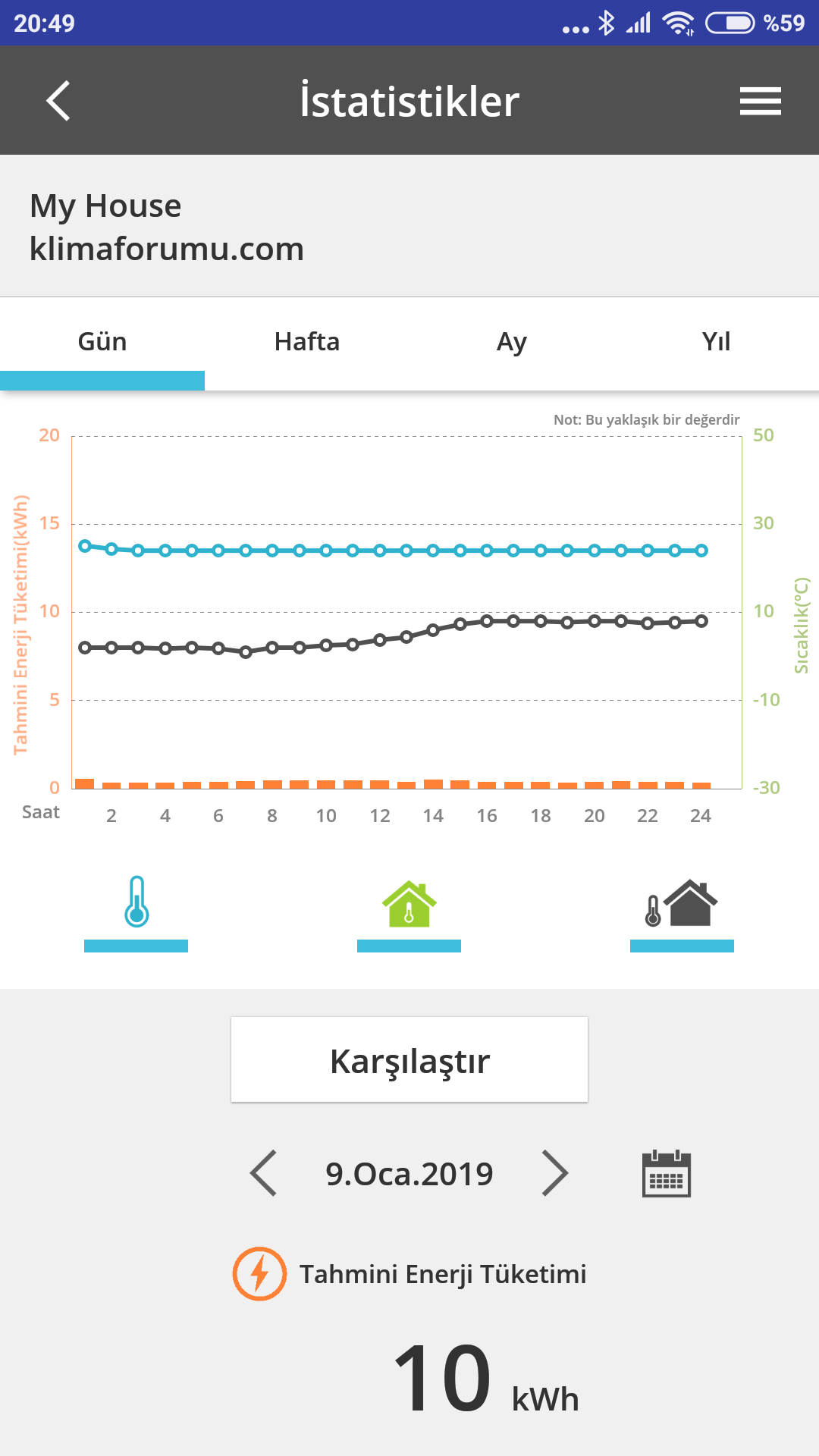

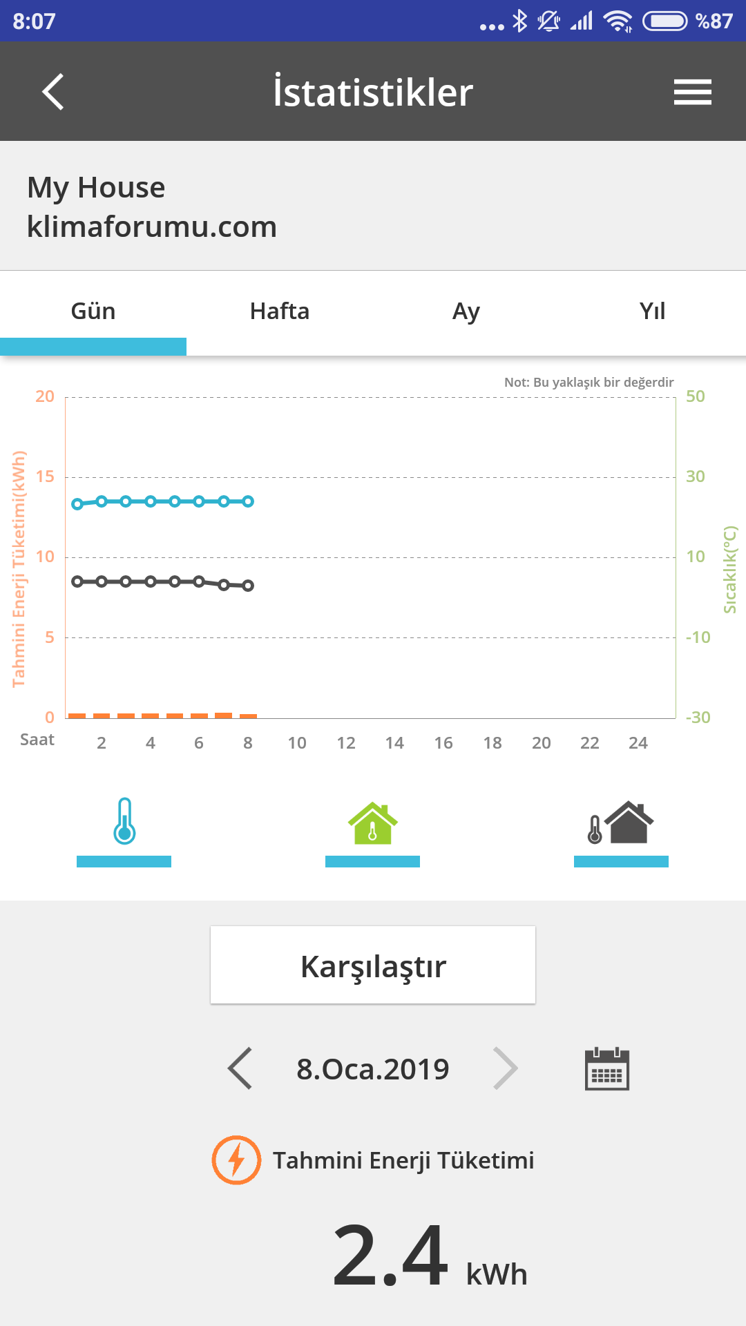

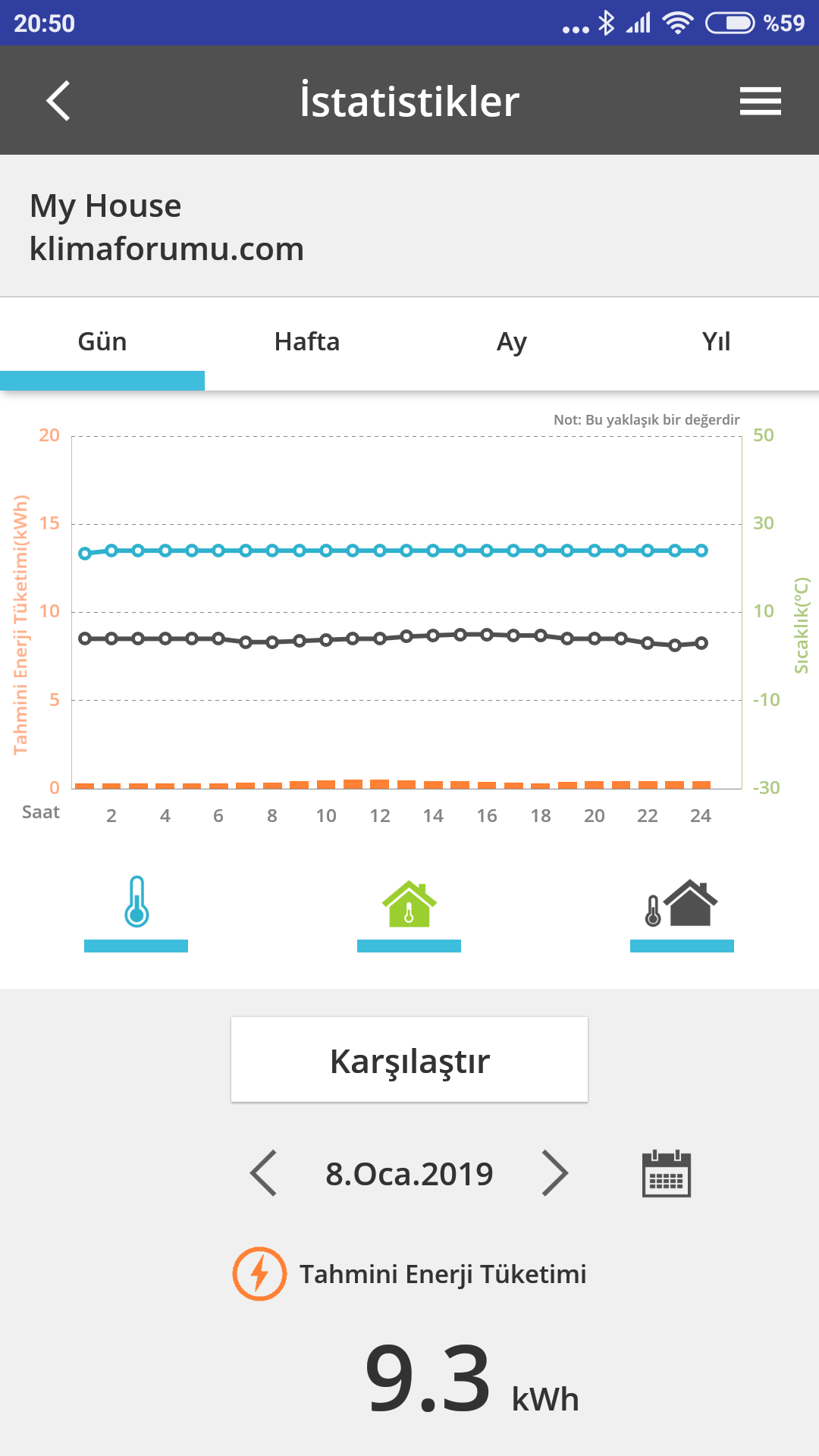

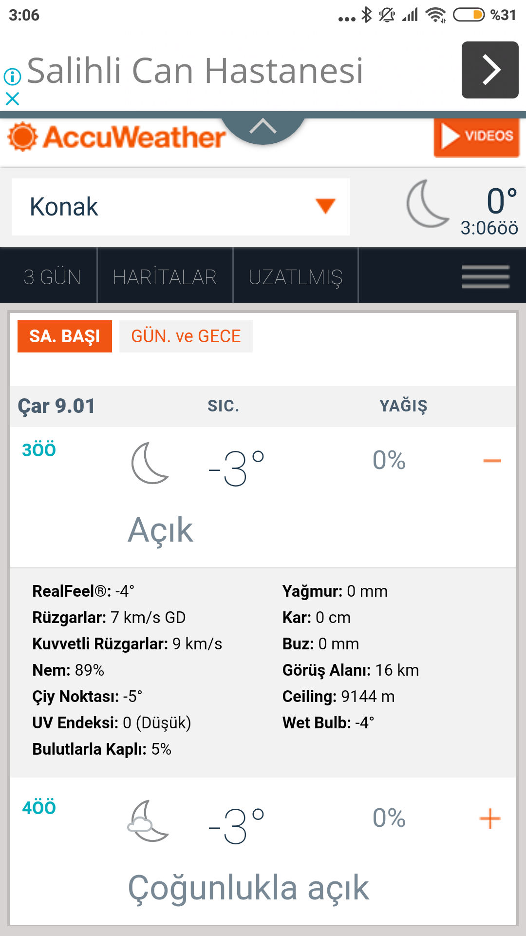

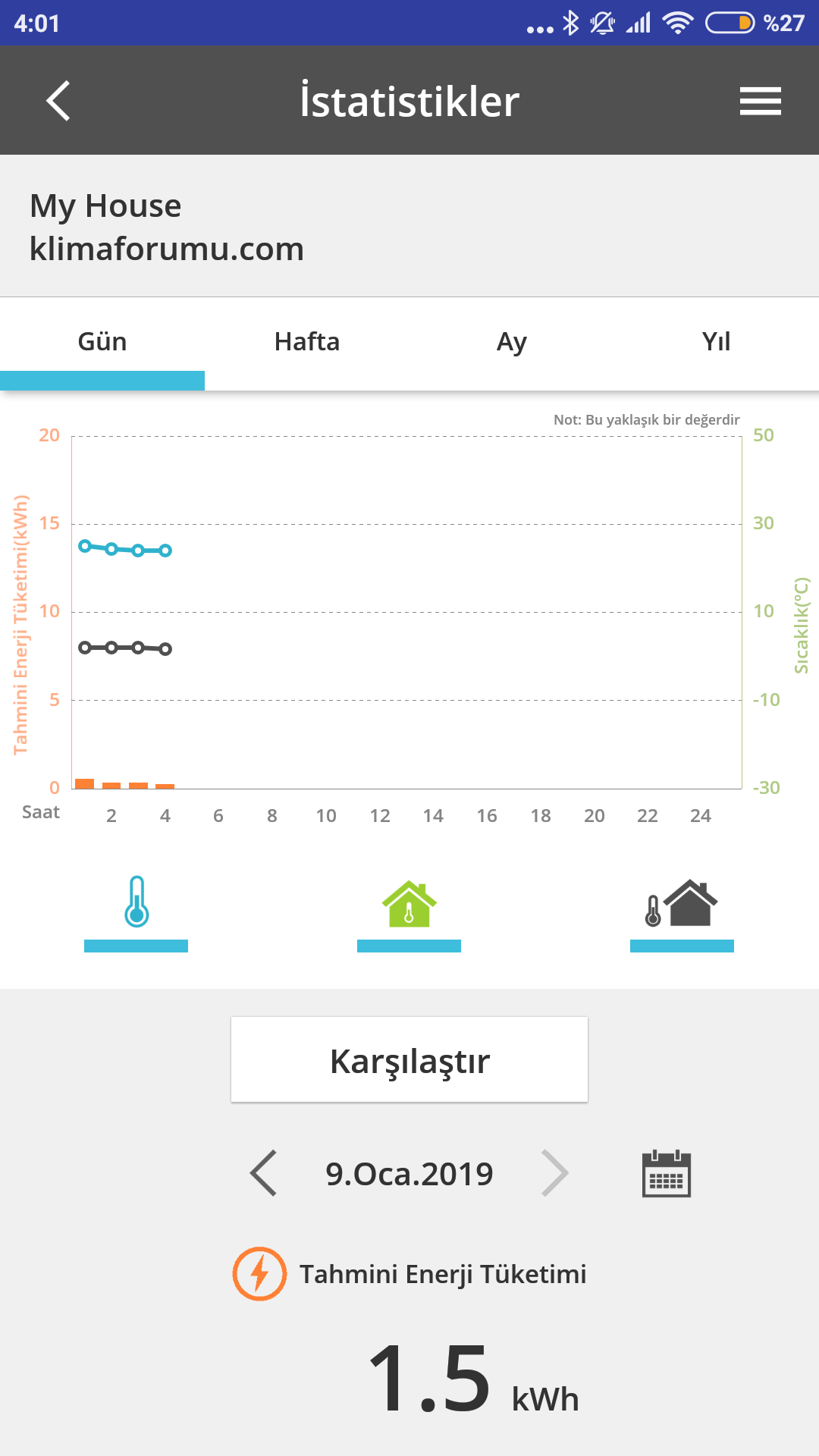

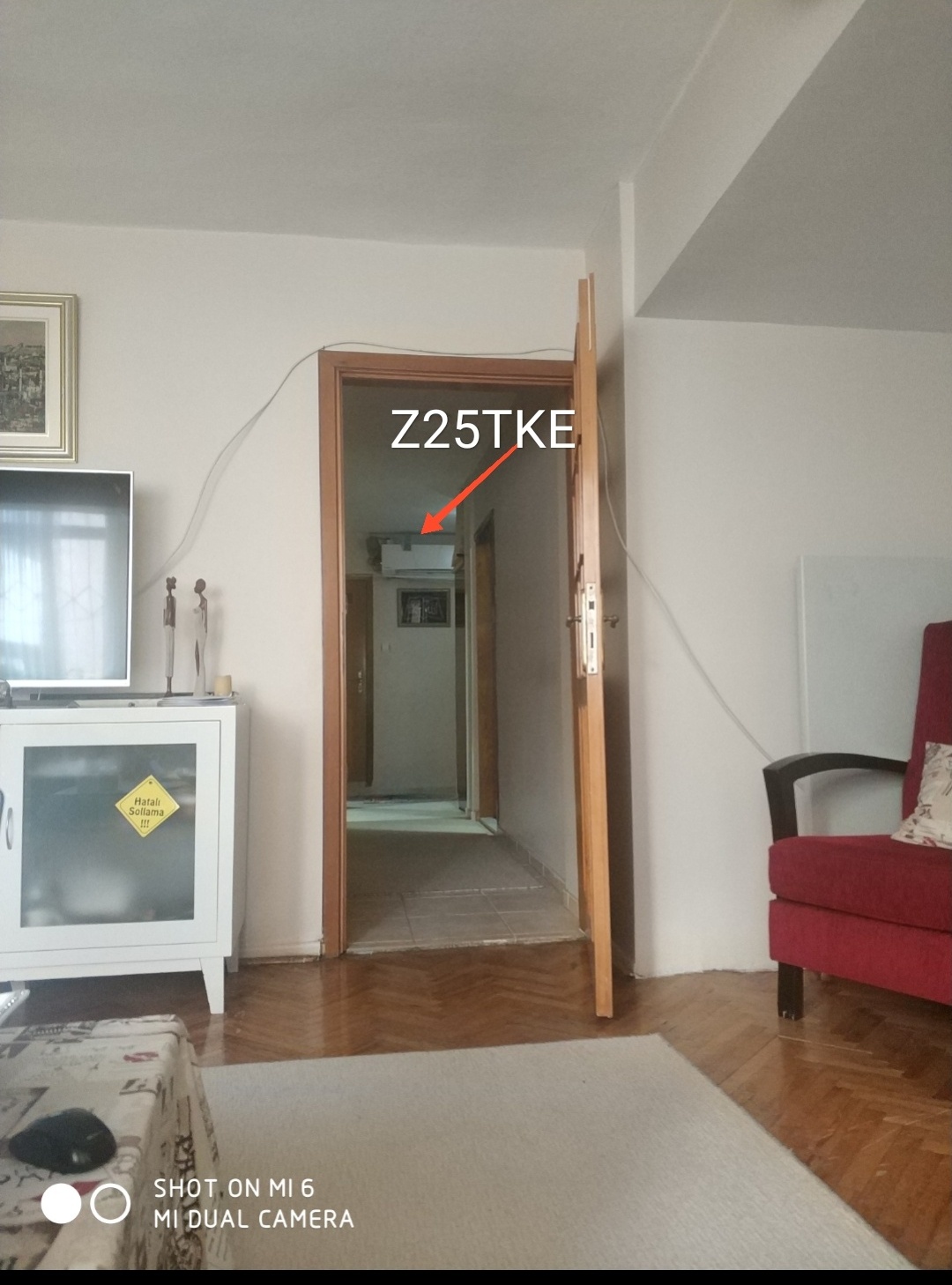

Някои данни за потреблението на Panasonic Z25 TKE.
Най-студените дни на Измир
Задайте настройка на температурата на 24 градуса
Максималната скорост на вентилатора
Обща площ на ползване 50 м2

Никога не съм виждал функция за размразяване.
Областта на използване е в този видеоклип.

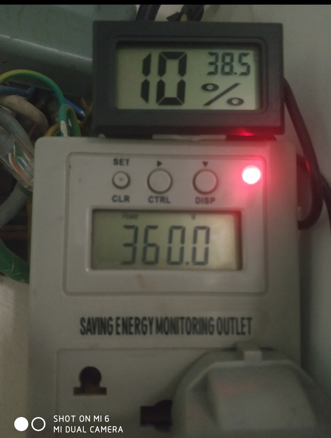

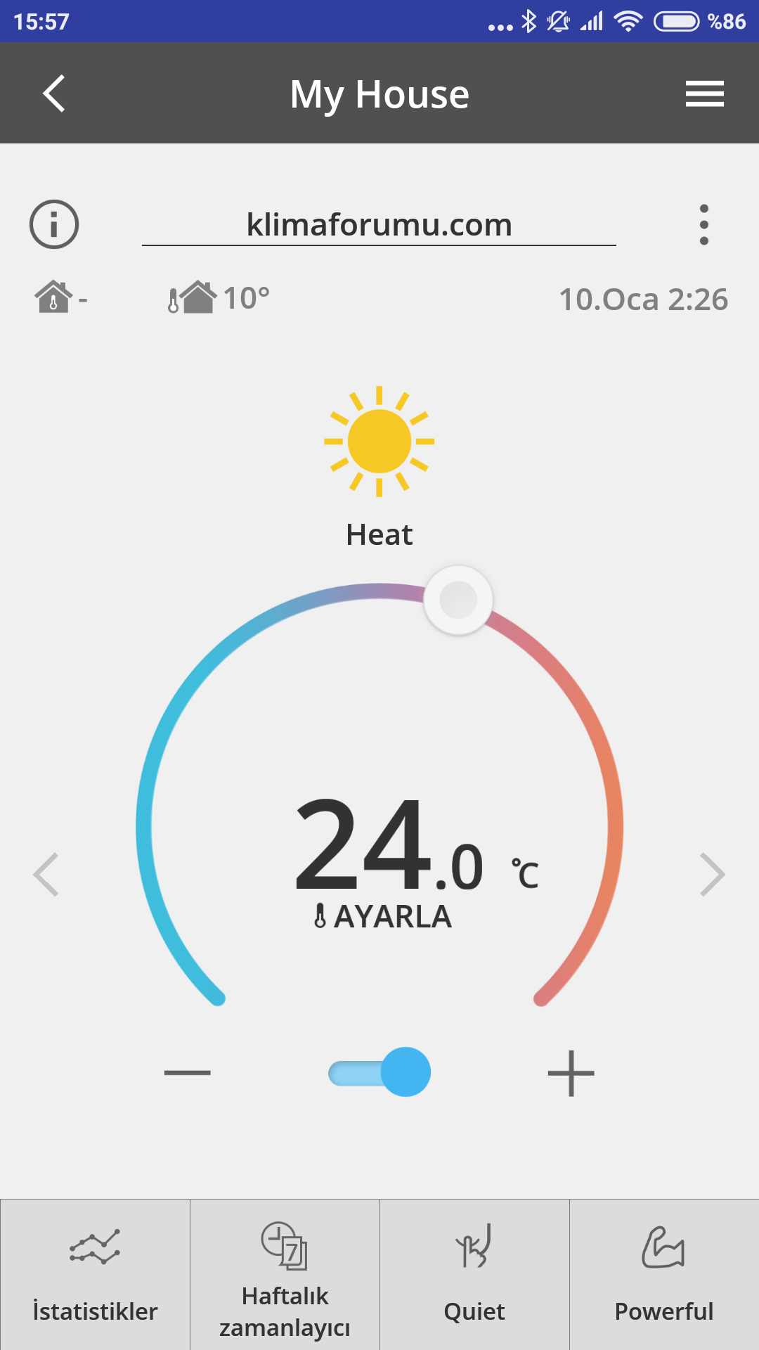

Момент от Panasonic Z25 TKE
Задайте температура 24, висока скорост на вентилатора. температура на външния въздух 10 градуса,
https://klimaforumu.com/attachment.php?aid=3292
Моментна консумация 360 вата, температура на продухване 38,5 градуса

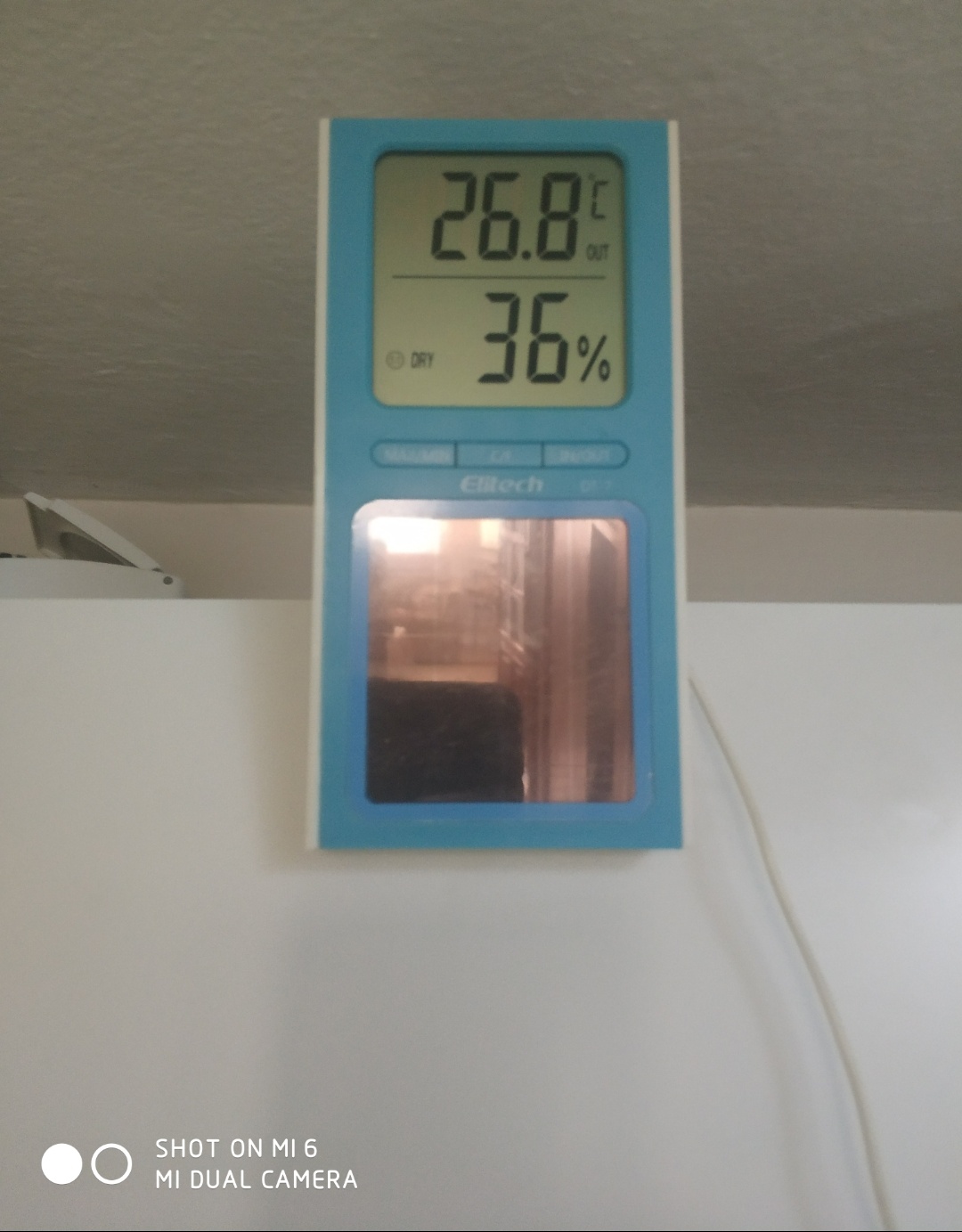

Температура на засмукване на въздуха 26,8 градуса

Всички врати на стаите са отворени
