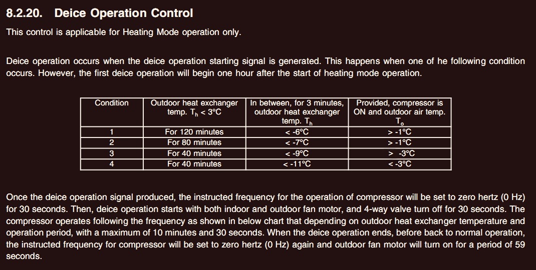

    С 9ката съм.Брат ми е с 12ката.Също сме от Бургас.Него не съм го питал,но аз не съм напълно доволен.Под 0градуса външна моя размразява по часовник на всеки 60мин.Когато влиза в дефрос във вътрешното има доста силни звуци от нахлуващия течен фреон.Също така ми се струва че външното е доста шумно за моите очаквания.с 4 метра тръбия е моя.

    Аз също съм с 9 ка етерия и до сега дефрости по часовник не съм видял.До колкот съм чел от -10 надолу са тези дефрости.
    В спалнята се гушкаме вече доста време. Ползвам го на 22-23 градуса и като си лягам на тих режим .
    До преди 2-3 дни машинката топлеше апартамента .
    Оставяте ли го да работи непрекъсната . В какво помещение е .

    Спалня 13квадрата.Така се случи че цял ден бях в леглото.На вън не знам колко студено беше,но със сигурност беше под 0гр.Наистина по часовник.Даже на телевизора съм пуснал часовника и знах +-1 мин кога ще размръзява.От този ден тататък температурите не се задържат продължително време отрицателни и наистина дори не съм го засякъл в дефрост, а си бичи постоянно на 22гр.Ако имаш инфо за алгоритъма им на дефрост ще ми е интересно да фо видя.Търсих в интернет и сервизното,но не намерих.

    Питай Jack . Той е наясно с панасониците.
    Има някакъв мод с който и при минус 15-20 правели дефрост само при нужда.
    Аз за момента нямам проблеми с моя .
    Твоя май не е етерия , а по ниския клас .
    Така или иначе аз в подобна стая го държа само на тих режим и не се разбира , че работи

    Moя е същия и дефрости на чиста пита не съм видял.
    Както и такива през 40 минути

    Ти и студ още не си видял, та да го коментираш. Има си таблица в сервизното. Други географски райони са засегнатите от проблема с дефростите.
