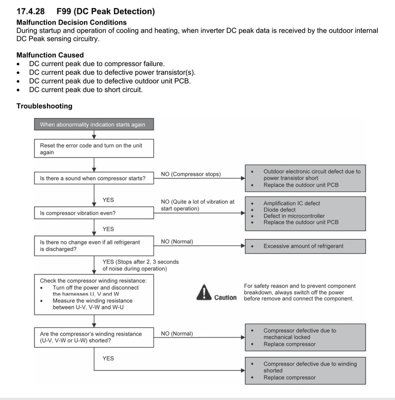

    Здравейте имам горепосоченият климатик с външно тяло модел: CU-G93KE. Климатикът е 20 годишен, но редовно поддържан както трябва. Изведнъж докато си работише се изключи и изписа грешка F99 докато лампичката TIMER мигаше в оранжево. Това намерих в интернет, но честно казано нищо не ми говори:
    Ще се радвам някой от запознатите да ми обясни за какво става въпрос и дали подлежи на ремонт.

    На 99%, проблема е в компресор. Съветвам Ви да помислите за нова машина.

    Отговор: Panasonic CS-G93KE грешка F99
    Грешката означава пик на тока над допустимото.
    Възможните причини са:
    - пик заради повреда в компресора
    - пик заради дефект в превключващите транзистори
    - пик заради дефект във външната платка
    - пик заради късо съединение.
    Каквато и да е причината, ремонтът не е рентабилен.
    Все пак може да пробваш да го изключиш от контакта и да го оставиш да си почине 1-2 дена. Може външната платка да се е навлажнила.
    Ако и след това продължи с грешките, време е да го пенсионираш и да го смениш с нов.
    Я по-добре извикай човек или ако можеш сам, първо прегледай платката за изгорели предпазители и елементи. Възможно е да е имало "токов удар" и проблемът да е отстраним с по-елементарни действия от смяна на целия климатик. Не е лошо да се измерят и намотките на ел.двигателя на компресора.
    Ето процедура за диагностика.
    Процедурата за диагностика е свалянето на външния капак и замерването на съпротивлението на намотките на компресора. Работата е почти ясна за G93, би имало шанс за последните версии на G95, със спряното подгряване.
    Според боба, двойнороторния е сдал багажа.[emoji41]
    Също така да ъпдейта, че го държах няколко часа изключен. Когато го включих, поработи известно време - видимо и слухово нормално, но не загряваше въдуха и след 5-6 мин. даде същата грешка. Благодаря за мненията. Като дойде ел. техникът тези дни, направо му давам да чете темата. Ако познавате някой добър такъв, ще се радвам да споделите на лично съобщение. За Варна став въпрос. Не се надявам много на намереният от мен, понеже човекът е пенсионер и не е специализиран в климатичната техника.
