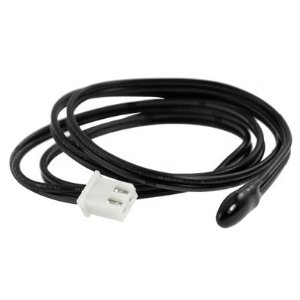

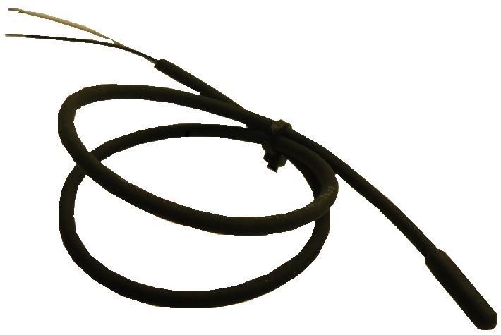

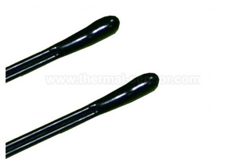

температурният му датчик за въздуха да не бучнат във питата, че от там чете едни страшни температури и се ошашавя...
Как да разбера къде е?
като отвориш капака за почистване на филтрите едно мъничко черничко, прилича на сушена сливка с кабелче нещо... Виж да не е бучнато в ребрата, че там температурата е 70 градуса, и климатика си вика въй въй много топло бре я да изкюча... приличат нещо такова.......... Прикачен файл 13935 Прикачен файл 13936Прикачен файл 13937Прикачен файл 13938 имай предвид че на някой климатици датчиците са достъпни след разглобяване на корпуса..
