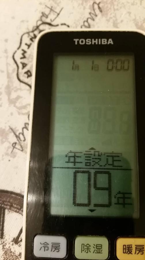

ново 10.... е това не знам как се появи.... не знам какво е и как да го премахна :(
https://forum.setcombg.com/attachmen...1&d=1535825156

Иска настройка на: това дето виждаш е година на производство на машината - потвърди я с най долното, в дясно, копче под капачето. След това ще ти се появи месеца - нагласяваш го със стрелките под капачето и пак потвърждаваш с най долното дясно бутонче под капачето. След това ще се появят дата - пак по същия начин и накрая часовника - пак по същия начин.
Ако са ти слаби батериите на дистанционното може след всяко стартиране на машината тези настройки да се нулират и да трябва да ги правиш отново.

Тони, само да допълня, че трябва първо да настрои годината, след това другите неща. По дефолт, първата година която се появява, както си казал ти - тази на производството (2009).

Това имах предвид и аз, но сигурно не съм го казал разбираемо.

ха.. май е било от батериите. Сега ги смених, хич не бях се сетил, че те може да са проблема, а още повече разчитах на символ за слаби батерии, а той не беше показан - това ме подведе! Благодаря
