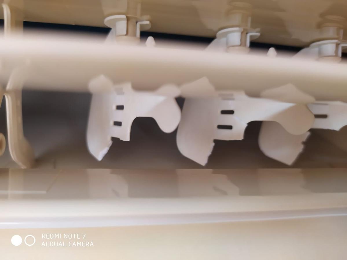

Колеги, търся моторче за хоризонталните клапи или линкове, откъдето може да се поръча такова. Не е задължително да е оригинално. Благодаря.
Няма да успея да кача снимка до началото на месец октомври догодина, ще пиша пак. Мислех, че са еднакви за модела. Благодаря!
В сервизното накрая ги има чарколяците, сигурно е това 4302D003
Прикачен файл 41175Прикачен файл 41176

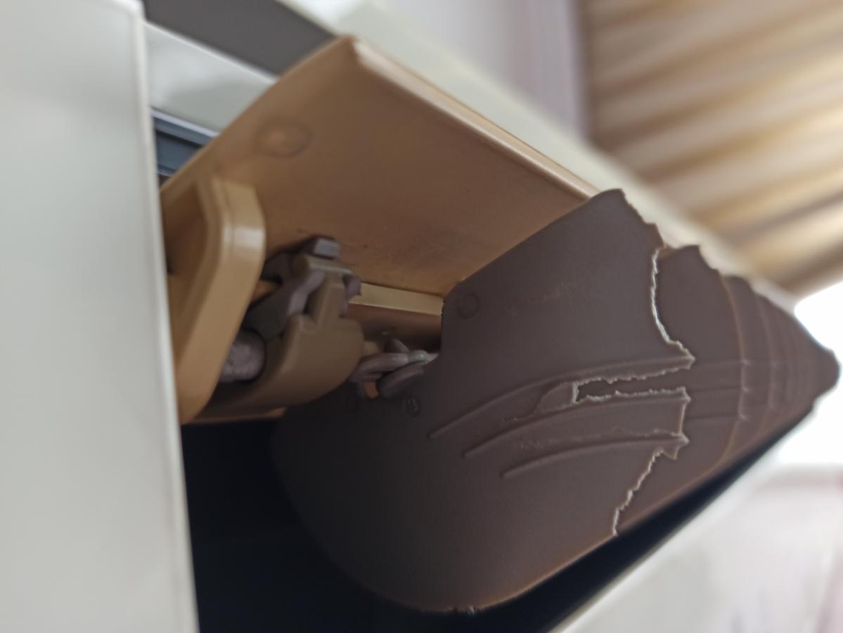

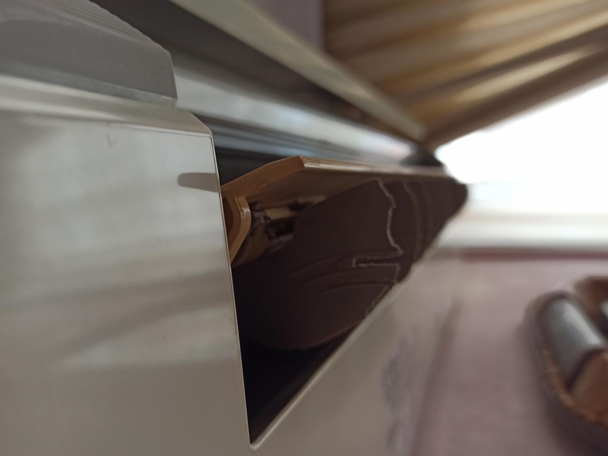

След 10 години експлоатация.
Хамстер ли го е нагризал?
По-вероятно е да е на слънце и да се саморазпада рециклираната пластмаса.
Като гледам как е пожълтяло всичко...
Не е задължително да е на слънце, просто толкова е "програмирано" от производителя да издържи и .....да купуваш нов климатик:).
И при мен картинката е същата след 13г. години експлоатация на MHI ZG серията - 2007 г..Започнаха да се ронят/саморазпадат.
Интересно, че само малките клапи имат проблем, другаде пластмасата се държи засега....
Писах на Кондекс, казаха, че соления въздух във Варна е виновен.....;):):(
