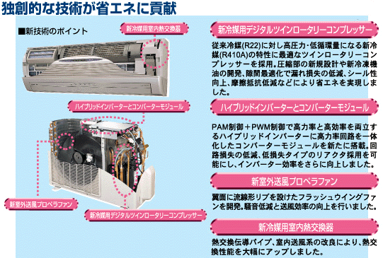

Блу,интересно,че погледнах една илюстрация на LDR,но не знам кой размер е,а и имаше други графики и бяха за 28ца,та се вижда,че е двоен?А от твоята снимка се вижда друго...,или пък на по големите да е двоен?
Прикачен файл 7651
Прикачен файл 7651
И аз същата снимка гледах, но явно е двоен при 36 и 40 ката. Както казах и по-напред това в никакъв случай не прави машината на колегата лоша. Модела е върхов и няма аналог на европейският пазар. В крайна сметка колкото и да се икономисва от материали то тия с йероглифите пак са по-добри от тези другите с латинските букви.
Разглеждах много внимателно най-различни данни в сайтове, форуми, продавалници и пр. Никъде няма информация 285GDR да има различни модификации. И нещо повече, обзалагам се, че доказателство за това никой не може да намери. Така, че вариантът "има едноредов, има и двуредов" отпада.

Да, лепенките си изглеждат съвсем наред, не изглежда да са сменяни.Значи е с едноредов машината.Моя ТОШО 285 е с двуредов и тежи 37 кг.Чудно ми е тогава, на какво се дължи голямата разлика в килограмите на 225,255 и 285 GDR, след като са с един и същ компресор и размери на тялото.Единственото за което се сещам е по-гъсто наредени тръби в топлообменника при 255 и 285 или по-гъсти ламели.
Напълно си прав и това добре го знам. Проблемът е другаде, а именно прекараха ли ме или не. Защото, съгласи се, да ти продадат нещо друго е яка измама.
Е точно това ме измъчва и мен, Еди. Айде, да речем, че при 225 си е налице по-малко тяло, оттам и по-къса пита и по-малко килца. Ами при 255, 365, 405 като всичко е еднакво /само фреонъте с няколко десетки грама различен/. Иначе и аз мислех да не би да има разлика в гъстотата и диаметъра на тръбите, ама знам ли. Затова отворих и темата де- с общи усилия да разберем истината. Инак, честно кажете, ако бях питал по-рано, да речем преди една година, всички в един глас щеше да кажат, че е двуредов, ама гаранция е двуредов. А сега? Ето, че Блу, който е такъв фен, не знаеше за неговия собствен, при положение, че го има от години. Така че въпросът си остава, както и молбата ми.
Нако-Бако, аз наистина смятах, че моят е с двуредов топлообменик защото гледах картината от презентацията на модела, но се оказа, че е едноредов. В неделя ще ходя на вилата в планината и с интерес ще проверя другата тошиба с какъв е, но допускам, че и тя е с едноредов. Обаче макар и такъв LDR си тежи доста повече от по-новите модели, явно не са пестили материал. Относно твоят съм готов да се обзаложа, че външното тяло ти е оригиналното и като цяло е чудесна машина, също така се съмнявам въобще да съществува модификация на 285 GDR с двуредов обменник. Дано някой с този модел все пак да постне снимки, че да се успокоиш, все пак Коледа идва и такива кахъри не си заслужава да те човъркат.
