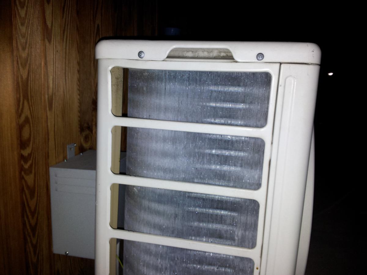

Днес най-накрая и при нас вали сняг и много ме учуди ,че тошо направи дефрост и незнам дали е нормално за това ви питам и прилагам снимки .Вън е -2 в момента и си вали яко, вътре е 22 градуса направен на 22.5. Това е след дефроста, след около 40 мин .Преди дефроста беше по замръзнал .

Отговор: Дефрост на toshiba Ras-401 SDR
При това време мисля, че е нормално да ти прави дефрост машината.Аз имам 281 UDR и като му вдигнах температурата на 24 се заскрежи и дефроства, изчисти изцяло питата и после си заработи с консумация 420 вата ги поддържа. Това е при външна температура +2.

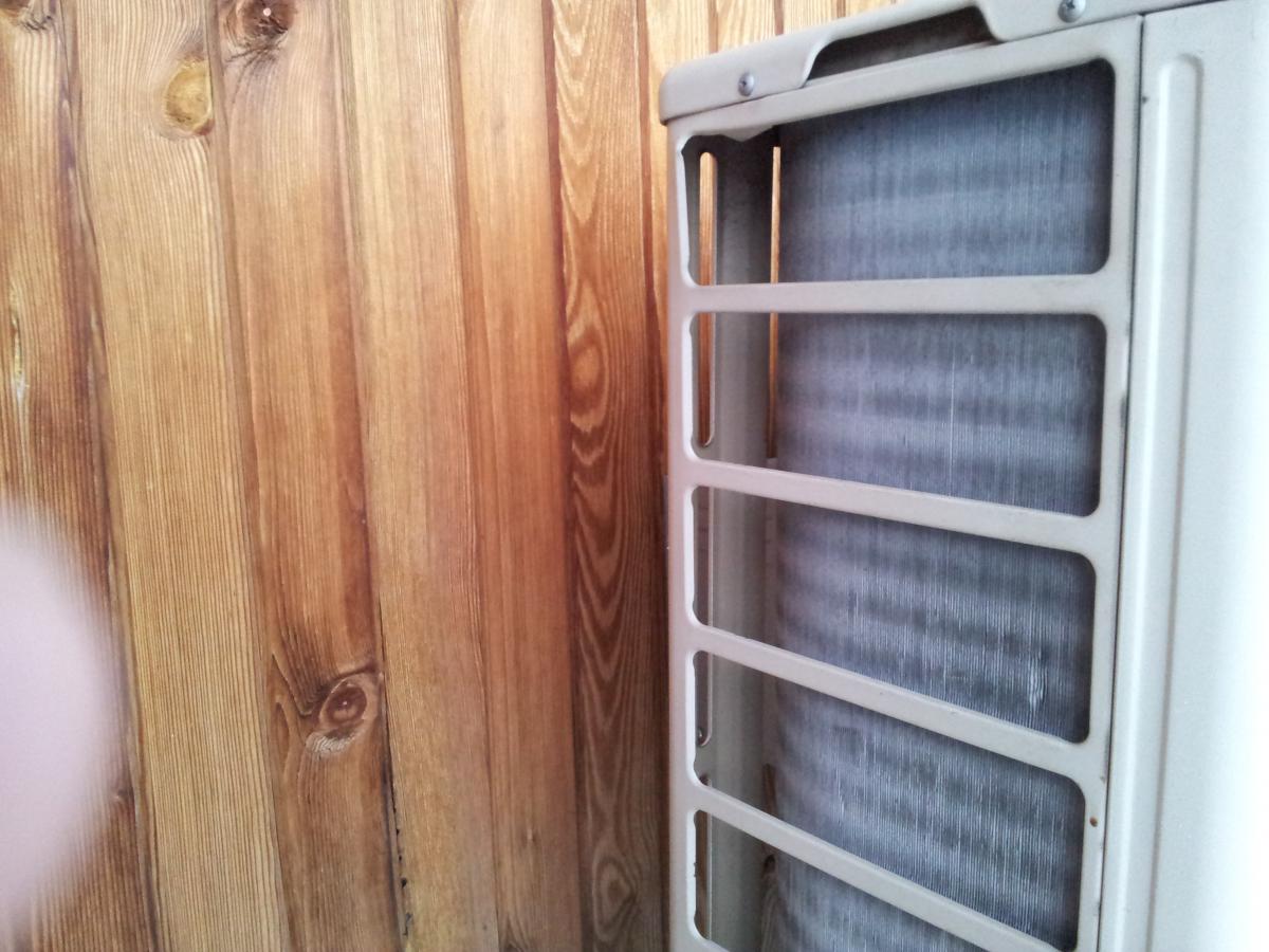

да съм по точен бях го направил на 23 ,сега е на 22 направен и си ги подържа и не е дефроснал ,преди 3 мин. го видях пак седи си така и повече не е заскрежил
не се взирай в машината ,като има нужда ще дефростне .. в това време си е нормално да заскрежава тоя скреж е малък
ахахах ся го гледам няма нищо на топлообменика ,от вчера не е правил дефрости повече , аз си мисля ,че вчера работише повече на макс защото нямахме ток от 5 сутринта до 12 .И като го пуснах го дигнах на 24 да дигне по бързо температурата все пак е в 35 м2 .На шурето фуджицито през 30-40 мин дефрости просто за протокола :BigGrin
ако заскрежава ще дефроства .. инак при фуджицата няма такива контролни дефрости на толкова кратък интервал .. моите вчера направиха по 1 дефрост в снега и това беше ..
