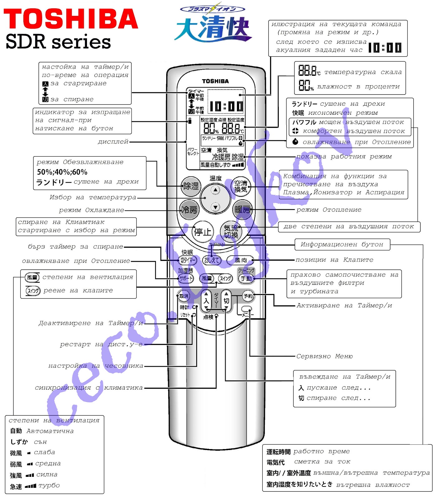

    Може ли някой да посочи модела на оригинално ДУ за въпросната серия - дали е VH F2B или VH F1S.

    Благодаря за бързия отговор. Но щом WH-F1S е за 100 волта, при мен е климатизатор Toshiba 251SDR
    и при натискане на бутон А или В /от приложената снимка/ не дава никаква индикация за активиране на някаква функция /дори и като звуков сигнал/.
    Явно ДУ е оригиналното, но тогава каква може да е причината за липса на активация на тези два бутона. Другите бутони и функции си работят нормално.
    А при натискане на бутон С 1 път се чува звуков сигнал- НЕ Е ЯСНО КАКВО СЕ АКТИВИРА?, при натискане втори път същия бутон се включва йонизатор и сигналната лампичка в синьо светва.

    Бутон А е активен само при режим отопление - активира се спомагателна функция за контрол на влажността при режим отопление. С бутон B се активира операция за почистване на филтрите и турбината на климатизатора. Той е активен само когато се спре машината. От бутон С се активира плазмения филтър и аспирацията. Като при второ натискане, аспирацията се спира.

    Да попитам тук .И аз съм с същия климатик ,а как се пуска опцията за овлажняване при отопление .Натискам копчето което е показано и нищо не става или поне някаква идикация на дисплея ,че е активирано нещо . Това копче което е показано ,че е за овлажняване при мен намаля и увеличава силата на аспирацията както и е спира когато са пуснати плазма-йон филтрите.
