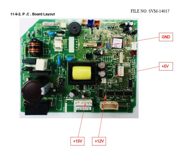

TOSHIBA 43T6V472 PC BOARD - €83. Платка за 10-ката на DK8. Не се знае имали ревизии на софта или всичките са еднакви. Или е от тези сменените.:)
Толкова ли е ценовият порядък на платките за вътрешните тела на климатиците?

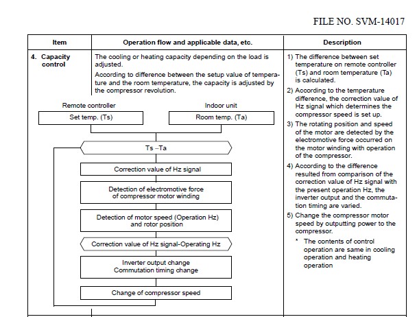

Според мен успиващите се Дайсекаи имат някакъв фабричен проблем с термостата. В сервизното не са ли дадени конкретните условия за старт-стоп?
Примерно при Панасоник за да изключи компресора условието е t(входящия въздух) - t(зададена) > +2.0 градуса в продължение на 3 минути. Компресорът се включва след 3 минутен интервал, ако t(входящия въздух) - t(зададена) < разликата при спиране
Добре направен алгоритъм, затова при Панасониците няма успивания.
Дайсекаите при какви условия спират/тръгват?

И на мене ми се видя прекалено тънка цената, то на перални за 360лв продават платката за 200. Макар, че така като я гледам колко да е на себестойност, без процесора няма 10-15$
https://forum.setcombg.com/attachmen...id=21007&stc=1
С 43Т69923 искам да се снимам.:)
В ширпотребните сервизни май няма;
https://forum.setcombg.com/attachmen...id=21008&stc=1
