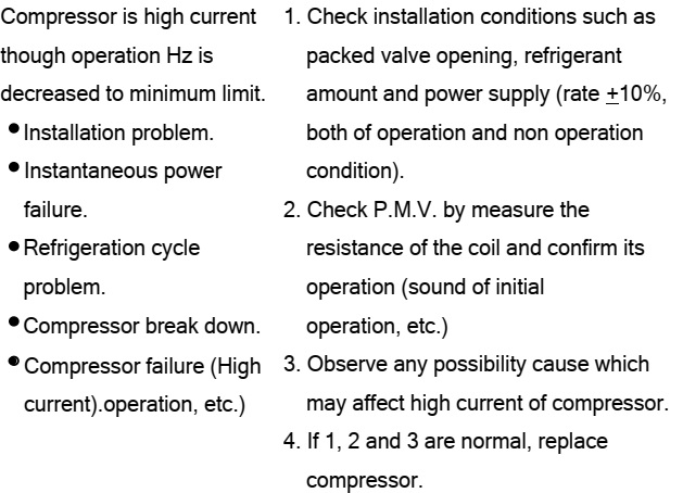

    Отговор: Грешка 03 1F Toshiba shorai RAS16 R32
    не знам дали има значение ,но Тошиба ползва във всичките си модели стари компресори ГМСС за фреон 410 ( а са на 32 ) ,наляганията са различни
    Виж какво пише на табелката. Снимката е само за илюстрация, не е за конкретен модел.
