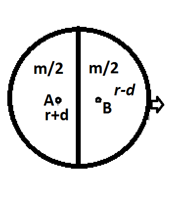

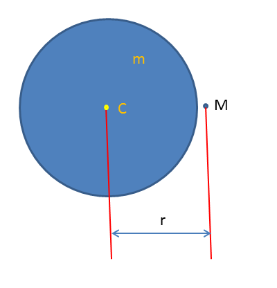

Законът на Нютон е валиден за материална точка. С интергиране може да се докаже и за сфери, които не се пресичат.
За неправилни тела трябва да се приложи интегриране на техни части, които могат да с достатъчна точност да се
приемат за точки или малки сфери. В този смисъл, доколкото интеграла от двете половини е равен на интеграла от
цялото - задачата ти е доказана.
Никъде не се споменава, че за неправилни тела гравитацията може да се изчисли с разстоянието между центровете на тежестта,
т.е. разбиването на сферата на конусчета, пирамидки или други парчетии, които не са близки до точка/сфера няма да доведе доникъде.
