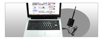

    Re:Антена за лаптоп
    Има например тези и не само.Но в България не знам къде има
    laptop antenna
    или
    laptop antenna
    или нещо такова

    Тая антена за GSM модем ли е? Или за Wi-Fi обхвата?

    Няма такова нещо като USB антена!
    Има USB WiFi адаптери, които имат вход за външна антена. Тоест, трябва да ползваш външен адаптер, а не вградения ти в лаптопа.
    Не са много вариантите, особено в България, които са на USB и имат вход за външна антена. Виждал съм модели само на Бъфало и Едимакс. Бъфало по спецификации е с по-добра антена, по спомен я даваха 6dbi усилване, но антената не беше на стандартен куплунг и не може да се сменя с друга.
    Edimax-а го дават 4 dbi усилване, което не е малко, а и антената е на стандартен куплунг и може да бъде подменена с друга, с по-добро усилване.
    Моделът, който съм виждал да се продава у нас е Edimax EW-7318USg - ориентирай се към него.

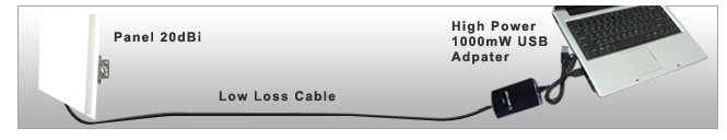

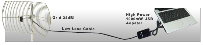

    Да бе нещо такова без значение как се нарича но да усилва входящия сигнал.
    Лаптопа няма изход за антена затова смятам че ще е добре външния усилвател на антената да е чрез USB.
    Иначе намерих един сайт с High Power USB adapter с изключително добро усилване до 24 dBi
    Дано някъде да предлагат подобни защото Edimax решава въпроса частично.

    Какво му е частичното решение на Едимакса?? Антената му е Detachable, така че можеш да я замениш с каквато пожелаеш.
    Стандартен USB Wi-Fi адаптер със стандартен изход за антена. Ако искаш включвай малката от комплекта с усилване 4dbi, ако искаш си включвай и Калифорния с 24dbi усилване.
    Просто ти трябва Wi-Fi USB адаптер с антенен вход, оттам нататък имаш свободата да решаваш каква антена да вкючваш в него. Всичко си е станартно и елементарно, нищо особено интересно няма.

    Искаш да кажеш че мога да махна малката антенка и да свържа друга с кабел например на покрива?
    Ако става така ще е идеалния вариант.

    Точно това искам да кажа
    ПС - Говоря за модела, който съм посочил по-горе - Edimax EW-7318USg
    Този, към който ти си дал линк не виждам да е с разглобяема антена - с него няма как да сменяш антената.
    ПС - Едимакса беше само пример, не се хващай конкретно за него - предполагам има куп други производители, които предлагат USB Wi-Fi с антенен вход.

    Абе няма да стане баш така от УСБ то и на покрива... Връзката става с Радио Кабел, които принципно не трябва да е по-дълъг от един метър... Щом идеята ти е да качваш нещо на покрива и с кабел да го вържеш към лаптопа. Вземи си един Access Point примерно Edimax EW-7209APG, качи го горе където искаш (ако е на открито е добре да го сложиш в някоя кутия да не се мокри) опъни си колкото кабел ти трябва до лаптопа (стандартен UTP интернет кабел) и си готов...

    Е... на покрива... Кабелът разбира се не може да е толкова дълъг, пропуснал съм да видя, че се целиш чак в покрива.
    Ако целиш постигането на добро покриътие само на едно конкретно място (това с покрива) има куп по-удачни варианти - glowndark ти е дал сълюшън.
    Идеята на USB WiFi с външна антена е да имаш навсякъде по-добър обхват, а не на само на едно конкретно място.

    Вече си набелязах един 5 dBi USB adapter подобен на белия но с разглобяема антенка.
    Той ще ми свърши добра работа когато си нося лаптопа навън но имах в предвид и вариант за в къщи.
    Живея във вилната зона над Варна и ми дойде наум че ако антената е силна ще мога да имам интернет без да се мъча с кабели.При всеки по силен вятър се къса някой кабел понеже минават по дърветата.
    Затова споменах че една добра антена на покрива ми решава проблема.
