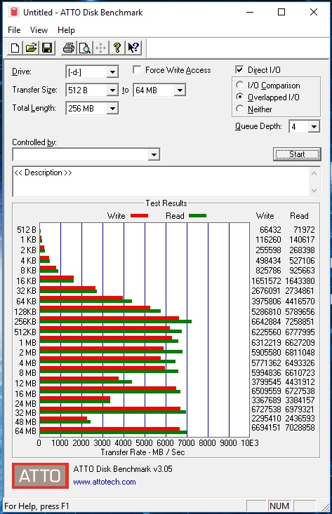

    А пък тук е показано как с включен RAPID режим скоростите на 850ЕVO минават над 6000 MB/s.

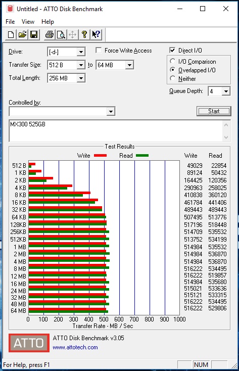

    Ето тест на crucial MX300 512GB:
    А това е тест на същото устройство с включен Momentum Cache.Скоростите достигат 7000 MB/s.
