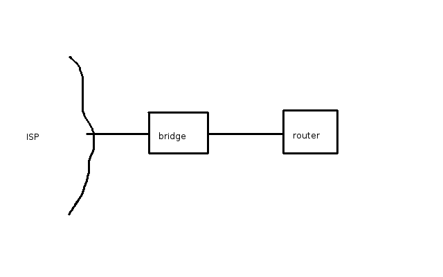

Надявам се който го интересува - да си извади правилните изводи въпреки повечето заблуждаващи мнения. И дъмп на трафика ви публикувах, и MitkoS ви казва как стоят при него нещата при работеща конфигурация, и вие си продължавате вашето. Какво трябва да се направи, за да разберете, че има живот и след хоризонта? Да опитаме с картинки? Ето една, дано помогне: Прикачен файл 12839
Кабелът от доставчика влиза в бридж устройството, след него има рутер. Кой МАК адрес вижда доставчика, на рутера или на бриджа? Ако смятате, че е на рутера - спрете да защитавате грешната теза, ако смятате, че е на бриджа - прочетете пак съвета на MitkoS по-горе.
Отговор: MAC-адрес при виртуален адаптер
Моя грешка. При bridge мод се вижда адреса на вътрешното устройтсво. При NAT се вижда на външното. Прави са etg и MitkoS
