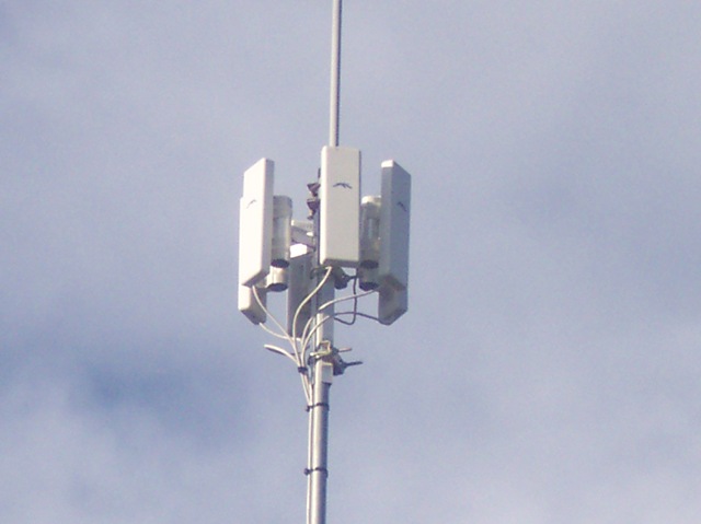

 Прикачен файл 14738Nanostation-a по принцип се води accesspoint. Става за работа на открито, и се захранва по лан кабела. Принципно това си е секторна антена, и ако я сложиш на терасата ще ти покрие периметъра на няколкостотин метра пред нея. Имаи в предвид, че наностейшъна излъчва напред, и ако смяташ да го сложиш по средата (между 2 стаи) ще имаш проблем.
Ако искаш кръгово излъчване на 360 градуса трабва да се насочиш към - омниверсията - Ubiquiti Networks - airMAX® Omni Antenna
Иначе за Длинка, ако го сложиш в едната крайна стая, а в другата срещу него слошиш наностеишън, със сигурност ще имаш супер връзка по кабел...

			Здравейте, може ли малко по-подробно за Наностейшъна който препоръчвате какви са му предимствата?
   Накратко - голяма мощност на излъчване (може да се настройва, разбира се), поддръжка на MIMO, голяма чувствителност на приемане и поддръжка на AirMax технологията (която обаче работи само при устройствата на Ubiquiti).
			Тая джаджа поддържа ли 1 Гигабит през ЛАН-а?
   Не. Евентуално може да разгледате SXT продуктите на Mikrotik.
			Настройване на PPPoE?
   Да.
			... дали е възможна връзка на 200 или 500 метра дирекно с лаптоп...
   Да, никакъв проблем при пряка видимост*.
			... на 1 км с 2 такива устройства насочени едно към друго?
   Да, също никакъв проблем при пряка видимост*.
			Заместват ли TP-LINK TL-WA5210G - 2.4GHz High Power Wireless Outdoor CPE
   Да, имат по-добри характеристики от него.
   Посочил съм datasheet-та, вижте диаграмите на излъчване. С лаптоп спокойно може да се осъществи стабилна връзка на около 50 м. (може би и повече, не съм опитвал) във всички посоки около устройството. От задната страна на устройството също има силен сигнал, може би около 1/3 от мощността на сигнала пред устройството. С лаптоп съм се свързвал на ~150 м. през стена откъм задната страна. Отстрани сигнала е значително по-слаб, но пак може да се направи връзка.
			Май най-добре да си извикам човек, който ще ми огледа ситуацията на място и ще ми направи нужното - каквото и да е то.
   Напълно съм съгласен.
*Най-добра връзка има при свободна Fresnel zone.
Ubiquiti имат калкулатор за изчисляване параметрите на връзката с техни устройства; Mikrotik също имат такъв, но се изискват технически параметри, а не модел на устройство. Калкулатора на ALCOMA също е интересен.
