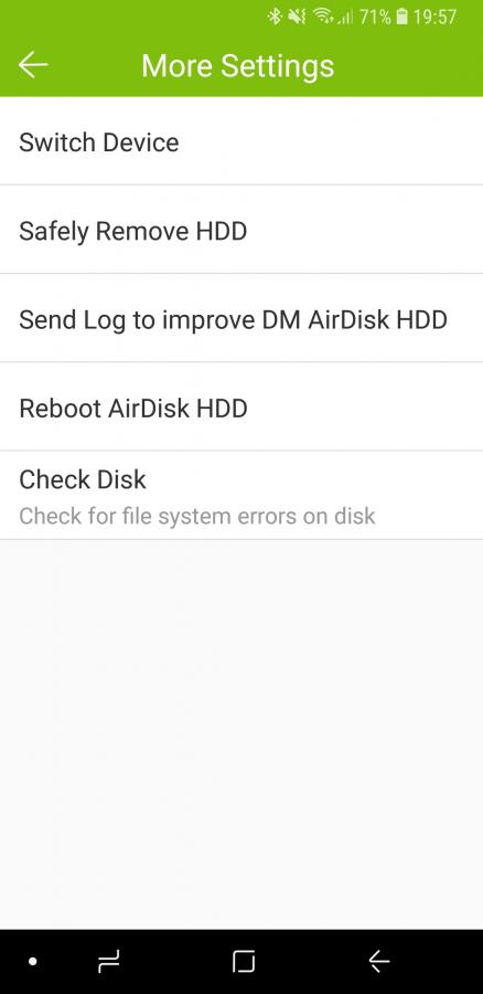

    Само една от опцийте

    Отговор: Nas Иска парола
    Ако на компютър в браузер от типа на Edge или Internet Explorer сложиш ip-то на NAS същите настройки ли излизат?
    Не. там излиза само един прозорец на който пише ъпгрейд фирмуеър.само че той е споследна версия.проверих го.и нищо друго няма на прозореца който се отваря на това ИП.супер китайска работа.
    Е имаш сетингс, там какво има?
    Нищо интерестно няма в настройките
    За samba единствената опция е включено и изключено
