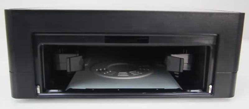

Колкото до шейната мисля, че няма, но може и да не съм видял правилно. В общи линии след като махнах страничното капаче имаше просто някакви пластмаси от вътрешната страна близо до капачето и май това беше. Стори ми се прекалено празно, но е възможно и аз да греша. Ще проверя през деня отново и ще пратя снимка, ако трябва.
Ето изглед на това, което виждам аз като махна страничния капак.
Прикачен файл 7918
Снимката я взех от клип с представяне на iNeXT HD1. Предполагам харда се пъха директно и тези черни пластмасови неща от вътрешната страна на отвора служат, за да го центрират.
Отговор: Media Player Diva Full HD Premium 3D (RTD1186DD-3D)
Това по средата е шейната за диска, вади се, монтира се диска в нея и се връща обратно.Тя се движи по релси и ако диска е сложен правилно, директно се свързва към плейъра.
@alphabeta, а как точно се вади? Питам, защото опитах да хвана пластмасовите неща отвътре и да ги издърпам напред, но като че ли няма наченки това да може да се случи. Да не се отвиват винтовете от долната страна на корпуса (то май това си е долната му страна) и това така да пада?
Оп, няма значение, оправих се. Просто тези пластмаси трябвало по-внимателно да ги преместя една към друга и така се освобождава шейната. :D
