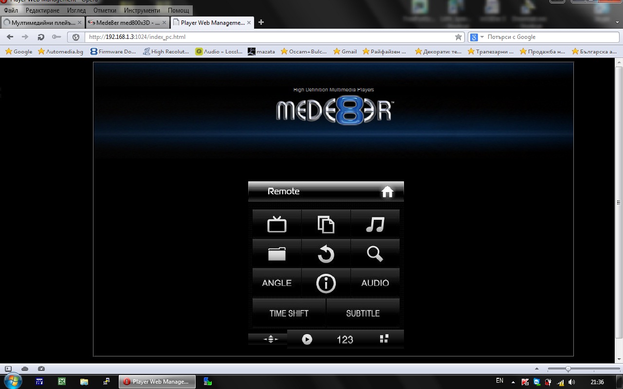

И един друг въпрос: Работи ли при вас уеб интерфейса?
При мен уеб работи, но на порт 1024 виждам само уеб дистанционно. Във форума на МЕД четох, но друго освен дистанционно не видях да има. Трябва обаче да се пусне уеб-интерфейса от менюто на грамофона :BigGrin
Прикачен файл 11614
Само това остана - да не съм го пуснал
Откакто съм купил плеъра е включен, но е недостъпен през Internet Explorer и Google Chrome. Първоначално и Трансмишъна не се "показваше", но след като си инсталирах хрома и се показа... ? И ако наистина е само дистанционно без да има някаква насока какво прави плеъра в момента то нямам нужда от него.
