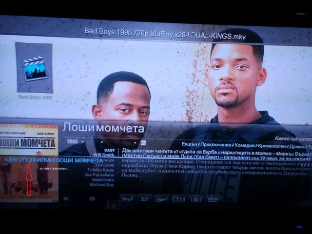

  Здравейте,като сме захванали темата за обложките има ли начин да се премахне това полеПрикачен файл 14856

tany
Прикачен файл 14856

А за полето може ли да се махне

 Версията е 3.0.7 мисля че тази в края на август.Използвам външен хард 2 тб,нали 600 няма място за монтиране вътре
Пробвай с Clear about.jpg и ако се налага сканирай папката с филмите отново. Провери в папката какво се съдържа освен филма и субтитрите. Изтрий всички файлове с разширение JPG File и сканирай пак.
